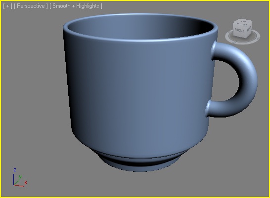

    Gracias a los dos. Ya sé que se trata de una simple taza. Pero el asunto no es la complejidad de algo tan sencillo, sino el hecho de que la unión del borde del asa con el cuerpo de la taza no me gusta. Aún haciendo un render se nota la unión, y no debería ser así. Os subo estas imágenes para que veáis lo que digo. Gracias por las molestias que os estáis tomando.
    Posdata: no sé si cuando aplique materiales y demás quedará bien?

    Ah. Ahí se ve el problema: Estas usando demasiados vértices, demasiados polígonos, demasiado de todo. La ventaja del modelado low-poly es que últimamente las herramientas de suavizado están integradas en el objeto.
    De ese modo, ves en el visor pocos polys, pero en el momento de renderizar, los subdivide cuántas veces quieras.
    Esto lo hice en 3 minutos para mostrarte:
    Hay cuatro vértices en la superficie de la taza muy cercanos a los cuatro del asa.
    El resultado es una unión que no parece una arista filosa, pero con un suavizado muy agradable.
    El chiste está en familiarizarse bien con la persiana subdivisión surface (que te muestro como a mí me resulta mejor), y.
    ante todo, mantener pocos polys mientras modelas.
    Espero te sirva, y paciencia.

    Muchas gracias Deloeste. Creo que ya comprendo el asunto, ese suavizado que te sale a ti es el adecuando. Voy a empezar de nuevo. Un saludo.
