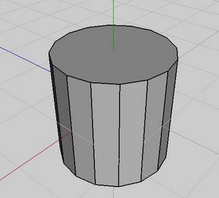

    • dibujamos un cilindro.

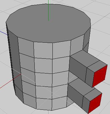

    • apretamos space bar para deseleccionar los vértices y seleccionamos dos caras y con el bdr > extrude > normal > apretamos la tecla tab y escribimos 0.5.
    Ahora volvemos a extrudir, pero esta vez aplicando sólo el 0.2.

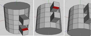

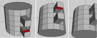

    • de-seleccionamos con space bar y seleccionamos las cara superior del último segmento creado de abajo y seleccionamos la cara inferior del último segmento de arriba y con bdr > bridge, con lo que quedarán unidas y formaremos el asa.
