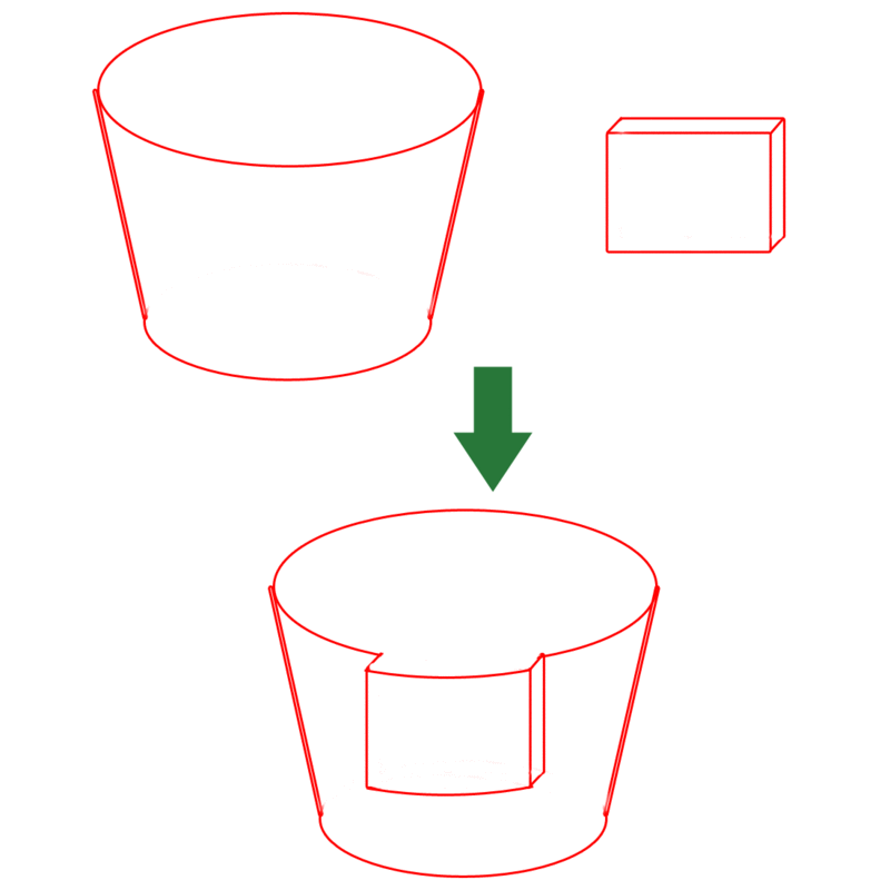

    Hola, me gustaría unir dos objetos en 3dsMax de modo que uno adquiere la forma superficial del otro como en mí horrible dibujo en el que no sé si se apreciará bien el efecto (cómo si pegasemos una pegatina sobre un objeto que no es plano). Creo recordar que hay una forma de hacerlo, pero no consigo acordarme como (o puede que me esté confundiendo con otra cosa).

    Alguno me puede echar una mano. Muchas gracias.

    Hola por lo que se puede apreciar en la imagen, lo que estás intentando hacer es una operación booleana. O sea fundir dos objetos, si es eso avísame que te explico cómo se hace. Saludos.

    Mas que una operación booleana, yo creo que tiene que ser otra cosas. Hasta donde yo sé (que tampoco es que sea mucho) con el bolean lo más que puedo conseguir es unir ambas piezas, pero conservan su forma, o sea que es como si el rectángulo hubiese clavado con un clavo ¿me equivoco?

    Yo lo que quiero es que se adhiera como si fuera flexible y tuviese pegamento.

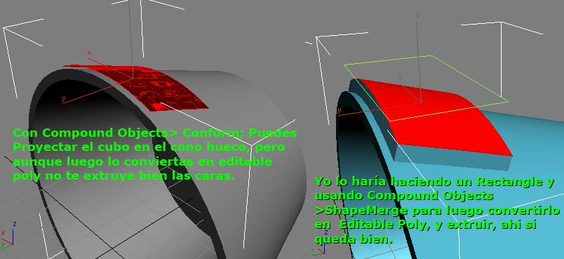

    2,107
    Unir dos objetos una tomando la forma del otro
    Yo lo haría con un rectángulo de las medidas del cubo, y con Shape Merge para luego, convertir en Editable Poly y extruir esas caras.
    No lo he hecho exactamente en el borde, pero moviendo un poco más arriba el rectángulo, se haría.
