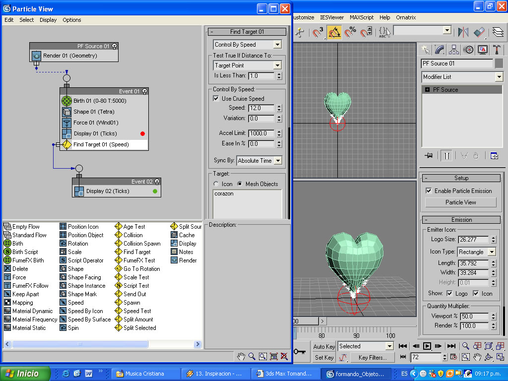

    Buenas Jesús por aquí estamos otra vez. Bueno así a bote pronto podrías hacer un test find target(buscar destino) y poner como objeto el que quieres que tome forma. Por su puest el objeto es una malla la cual no es renderizable. Una vez se cumpla el test debes poner un operador velocidad=o para que las partículas al llegar al objeto se paren sobre el. También tienes varios parámetros como distancia de las particlas al punto o pivote del objeto:a lo mejor no es lo que pides, pero bueno se intenta se intenta.

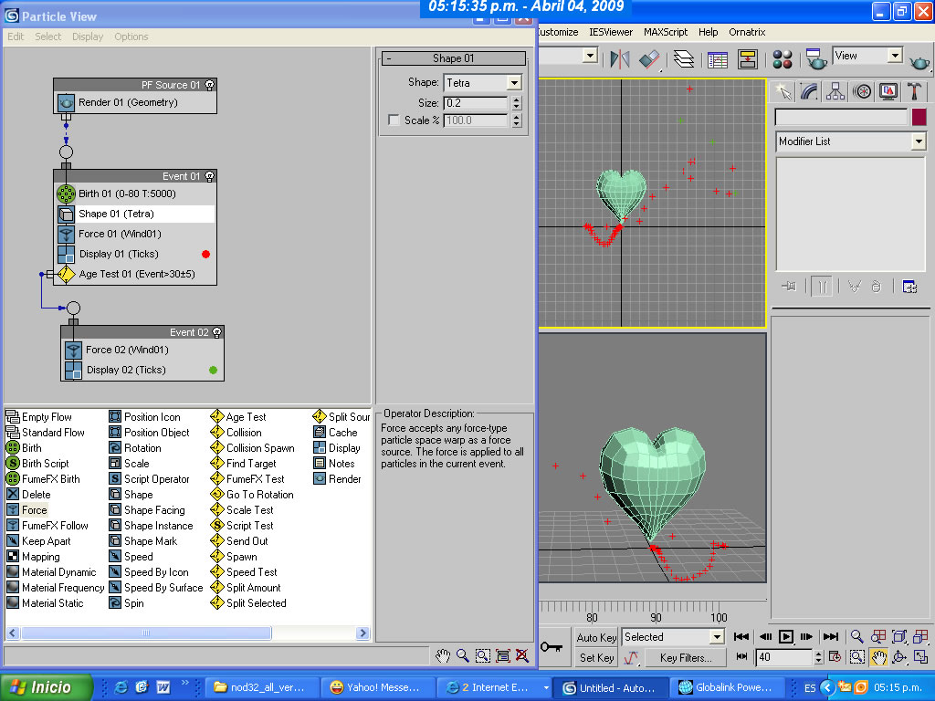

    Hola YeraY, como estas, sabes no sé si estoy yendo bien. Con lo que me dijiste que haga, pero aquí te adjuntó una imagen para que lo veas.
Nombre: ayuda.jpg
Visitas: 237
Tamaño: 161.6 KB
    Ojalá me respondas rápido.

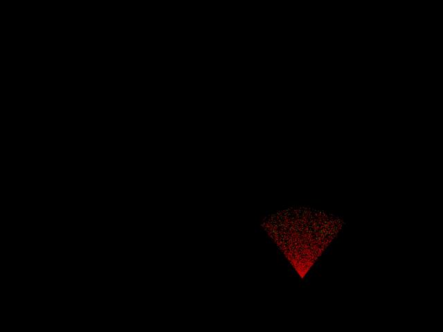

    Hola, parece que ya está yendo por buen camino. Aquí te dejo una imagen de los parámetros y un render:
Nombre: ayuda2.jpg
Visitas: 116
Tamaño: 184.3 KB
Nombre: avance_forma.jpg
Visitas: 116
Tamaño: 4.2 KB
    Ayuden si.
