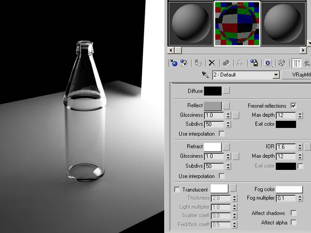

    Bueno, hace tiempo puse un material cristal por ahí, y aquí lo pongo otra vez. Para hacer un material transparente simplemente sube la refracción a tope (blanco=100%).
    En general para un cristal pues poniendo un difusse negro (a veces también conviene poner el color del que queramos el cristal), algo de reflexión, y refracción (IOR 1.5-1.6), va muy bien. En el Fog color podemos tintar nuestro cristal al gusto, así que todo es hacer pruebas saludos.

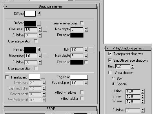

    Pues a mí no me ha quedado del todo claro. Consigo que se produzca la transparencia en el objeto, pero no le afecta a las sombras ¿: / ni con una luz direct con Vray shadows ni con una Vray Light.
    Os adjunto una imagen y unas capturas de los parámetros de la luz y el material (es un Vraymat con un mapa en refract a modo de opacidad y otro similar, pero en Diffuse).
    ¿Podríais ayudarme? Gracias.

    407
    Prueba a seleccionar la casilla de affect shadows en la configuración del material. Saludos.
    Nov 2004
    430
    He probado ya eso y nada, pero, al loro.: estoy probando unos materiales de una biblioteca de materiales Vray que circula por ahí y con esos sí me tiene en cuenta la transparencia. De hecho, he conseguido hacer lo que quería partiendo de uno de estos materiales, pero si parto de un vraymtl nuevo y copio todas los parámetros del de la biblioteca no me lo hace.
    Curiosamente con los materiales de la biblioteca funciona lo que tú dices: apago lo de affect shadows y deja de tenerlo en cuenta, pero no me funciona con el material nuevo, yo lo flipo.
    Por lo que ha mi problema respecta ya lo tengo solucionado partiendo de los materiales de la biblioteca, pero molaría saber a qué se debe esto. Quizás es la versión de mi Vray (1.09.03n).

    No me hagáis ni caso. Algo tenía la versión mía de Vray. He probado otra y no existe ese problema. Gracias.
