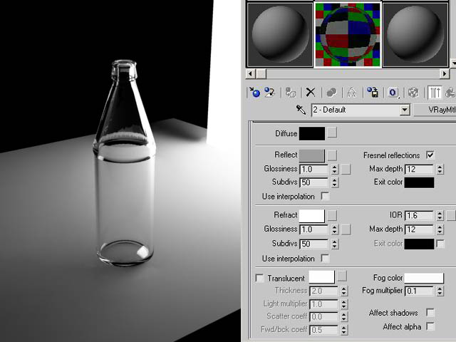

    Bueno, hace tiempo puse un material cristal por ahí, y aquí lo pongo otra vez. Para hacer un material transparente simplemente sube la refracción a tope (blanco=100%).
    En general para un cristal pues poniendo un difusse negro (a veces también conviene poner el color del que queramos el cristal), algo de reflexión, y refracción (IOR 1.5-1.6), va muy bien. En el Fog color podemos tintar nuestro cristal al gusto, así que todo es hacer pruebas saludos.

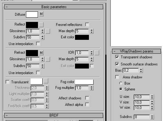

    Pues a mí no me ha quedado del todo claro. Consigo que se produzca la transparencia en el objeto, pero no le afecta a las sombras ¿: / ni con una luz direct con Vray shadows ni con una Vray Light.
    Os adjunto una imagen y unas capturas de los parámetros de la luz y el material (es un Vraymat con un mapa en refract a modo de opacidad y otro similar, pero en Diffuse).

    Prueba a seleccionar la casilla de affect shadows en la configuración del material. Saludos.
