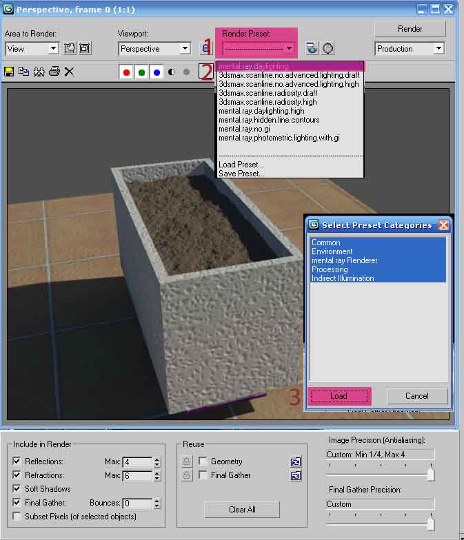

    Sé que este mensaje es antiguo, pero para la gente que pueda verlo más adelante. Lo solucioné de este modo.
    1) hice lo que dijeron antes.
    2) en la propia ventana de render en render preset puse Mental Ray, Daylight de saldrá ventana que tienes que confirmar.
    Después puede apretar render y sale imagen.
    Si no lo haves entendido preguntad.
