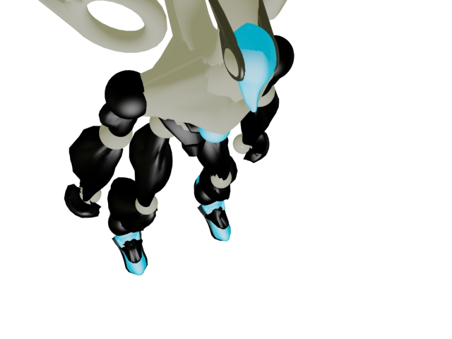

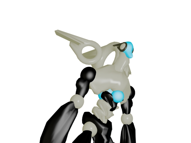

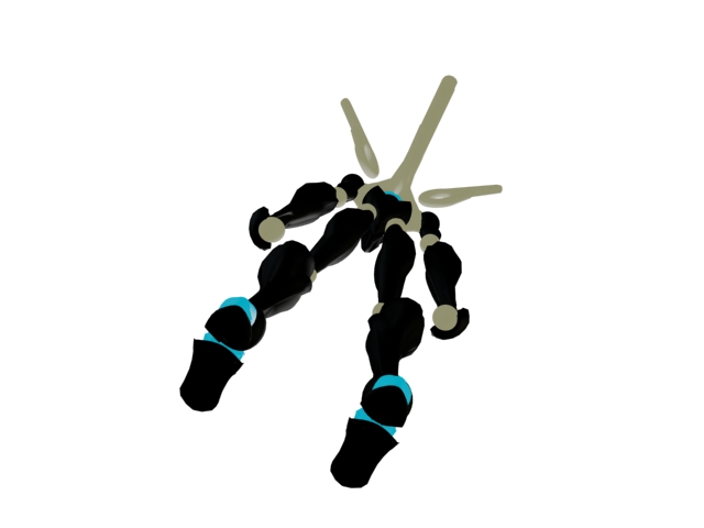

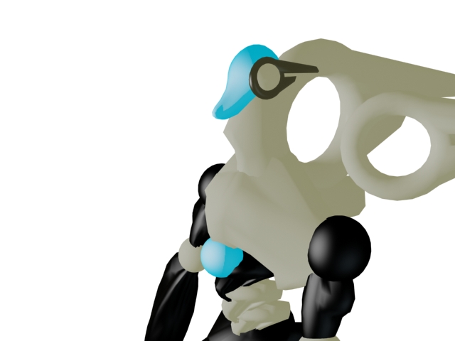

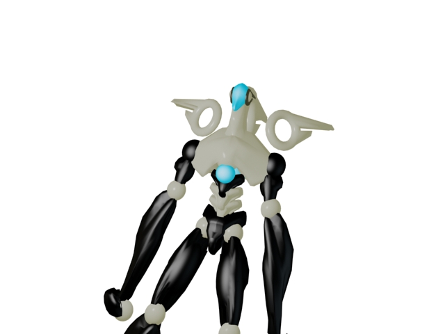

    ¿Qué tema ¿no? Una pregunta que se por lo que veo hacen muy a menudo, y sin embargo, (llámenme cabeza dura) no término entender. Les comento mi situación, tengo un robot modelado para mí película. Todas sus partes (cabeza, cuello, alas, brazos.) están separados, mi pregunta es ¿cómo uno todo en una sola malla? (para luego agregarle el Biped).
    Un par de capturas.

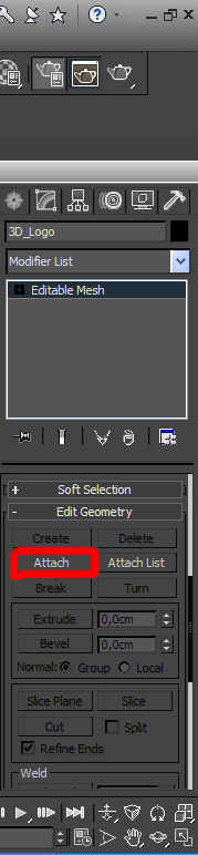

    Y donde se encuentra el botón atach? En que menú? Por que me sale humo de la cabeza y no lo encuentro.

    Selecciona un objeto, como, por ejemplo, el torso del robot, y pulsa attach (localizado en la imagen que adjunto). Después selecciona las piezas que quieras que formen parte del objeto que seleccionaste primero. Si quieres añadir muchas piezas cómodamente, pulsa attach list y selecciona en la lista las piezas que quieres añadir al objeto principal.
