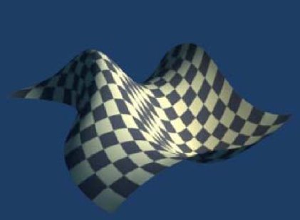

    3dsmax Ejemplos de los muestreadores -Vray- texture antialiasing
    Texture antialiasing. Este ejemplo muestra el antialiasing de textura que ejerce el valor de color threshold en two-level y adaptive subdivisión. Por defecto Vray suaviza todo en la imagen, incluyendo las texturas.
    Esto es especialmente útil para texturas con pequeños detalles o mapas de relieve con mucho ruido cómo se muestra en los siguientes ejemplos.
    El color threshold (umbral de color) como su propio nombre indica controla donde se calcula a y donde no según una diferencia de luminosidad, el efecto de este parámetro se aprecia más fácilmente en el muestreador adaptive subdivisión con bajos niveles de muestreo. Para las imágenes de abajo, los valores mínimo/máximo fueron de -3/2 respectivamente:
    Color threshold 10.0
    Color threshold 5.0
    Color threshold 1.0
    Color threshold 0.1
    Nótese que los bordes de los objetos en estas imágenes son siempre afilados, esto se debe a que la opción object outline siempre está encendida.
    Si configuramos el color threshold a un valor alto, tu efectivamente estas diciéndole a Vray que no calcule a en las texturas. Esto se puede usar para acelerar el renderizado de materiales complejos, pero también estarás desactivando el a en las sombras, reflexiones etc.
    Ahora el a de los bordes depende solamente del color threshold. Por defecto, la opción object outline está conectada, lo qué significa que los bordes de los objetos son siempre suavizados siendo o no necesario.
    Si existen muchos y pequeños objetos en la escena, esto puede ralentizar el render, en este caso es mejor desconectar esta opción y usar solamente el color threshold para controlar la calidad de imagen.
