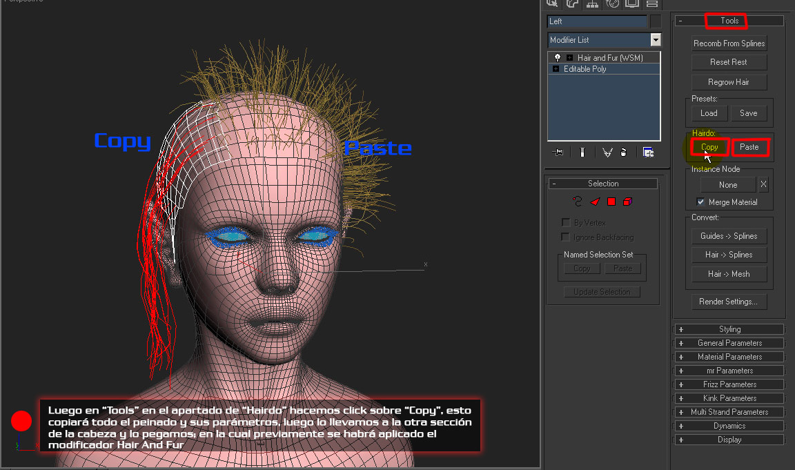

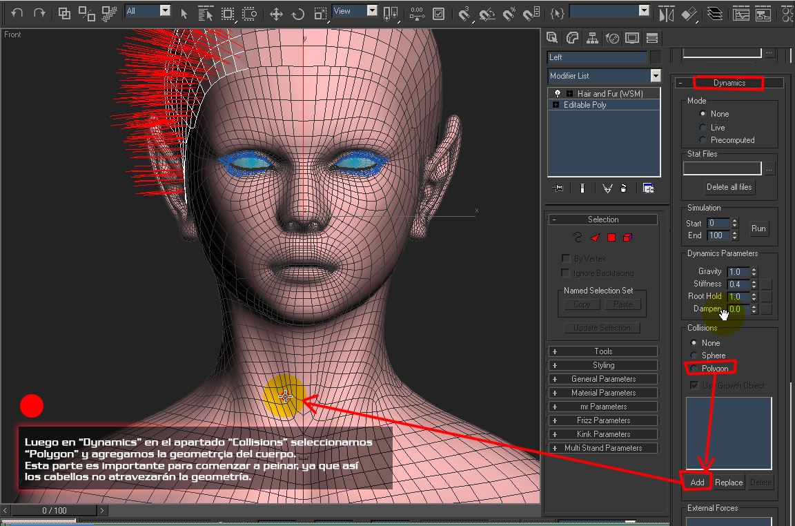

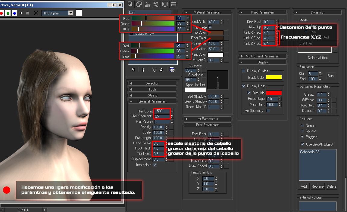

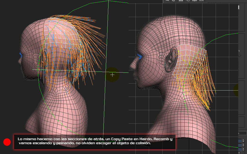

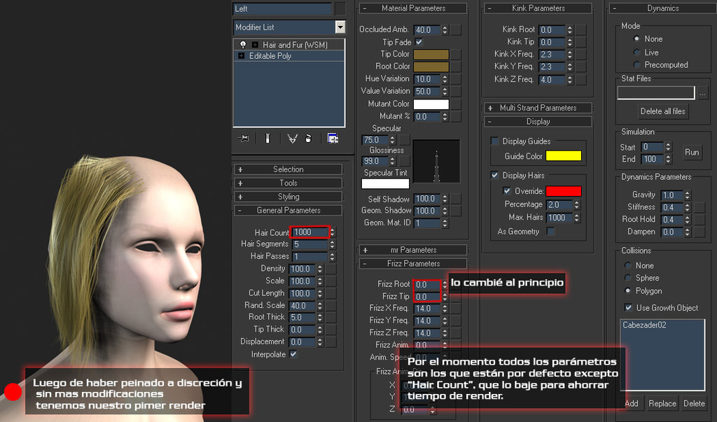

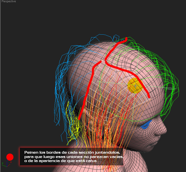

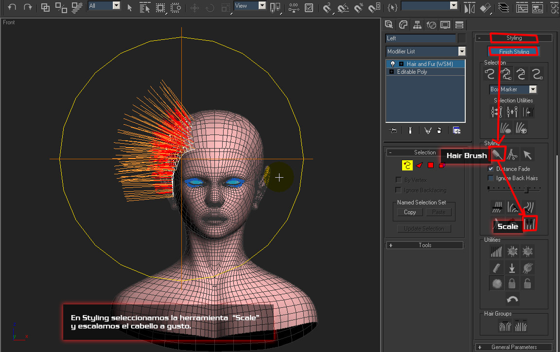

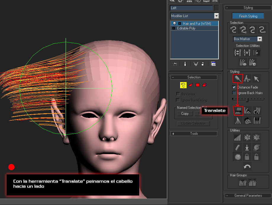

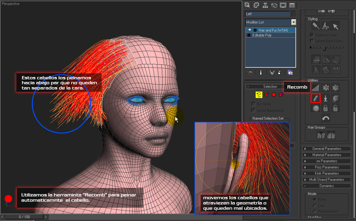

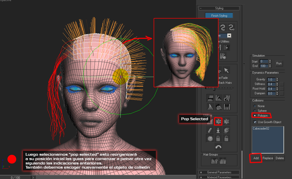

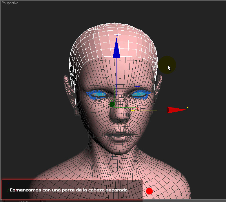

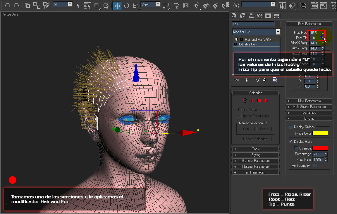

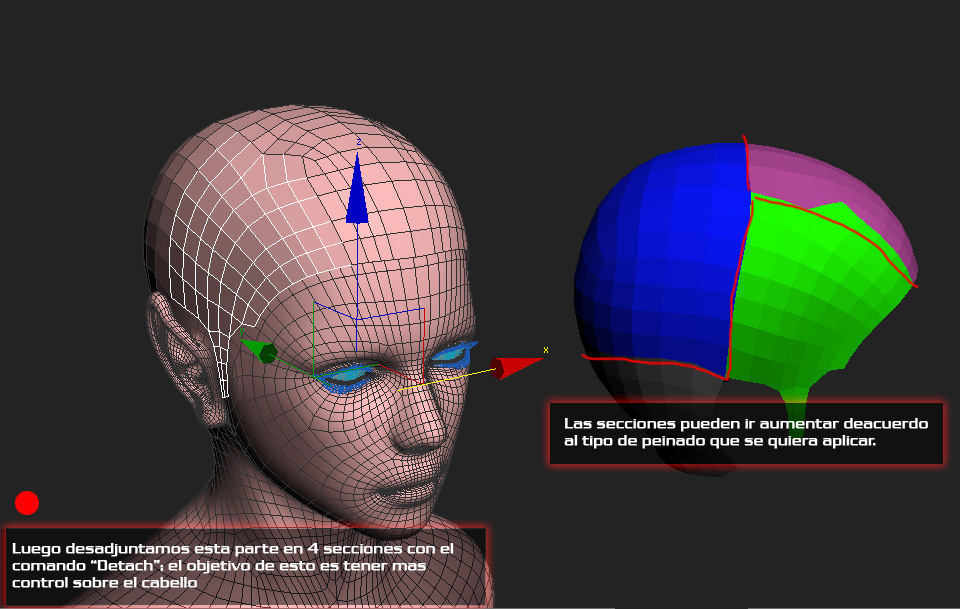

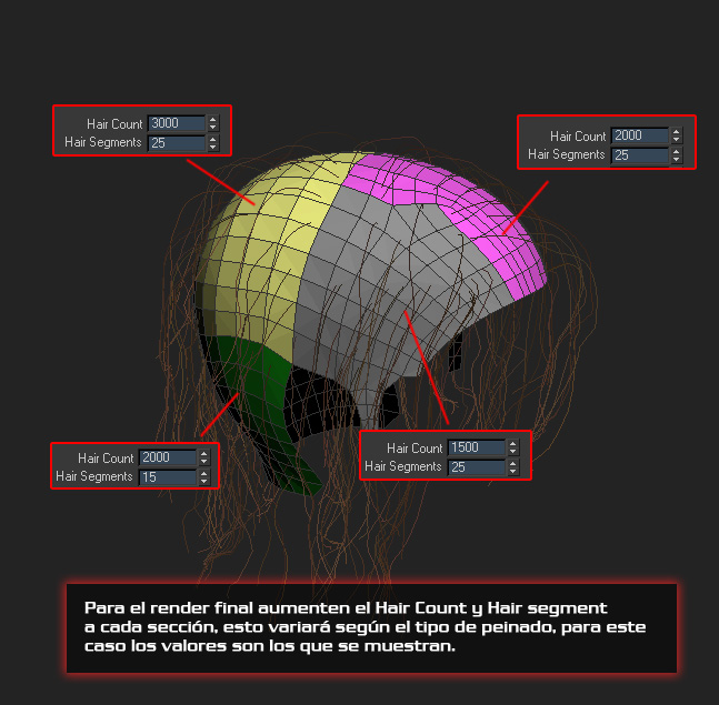

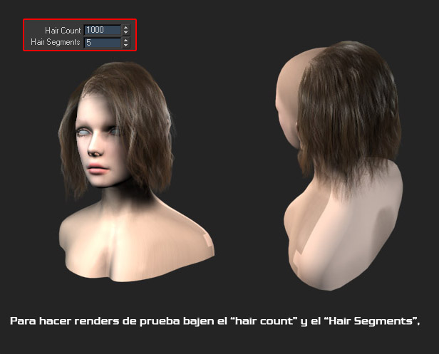

    Hola, bueno este es mi primer tutorial algo sencillo para comenzar, muestro cómo hacer un peinado no muy complicado, utilizando las herramientas básicas de peinado, y moviendo unos cuantos parámetros para el estilo del pelo dando un resultado aceptable a mi parecer.
    Está hecho en base a información recopilada de la web y experiencia propia sujeta a errores, aquí les dejo un manual que me sirvió mucho para saber más o menos que mover. manual Hair and Fur.
    Ok aquí se los dejo.

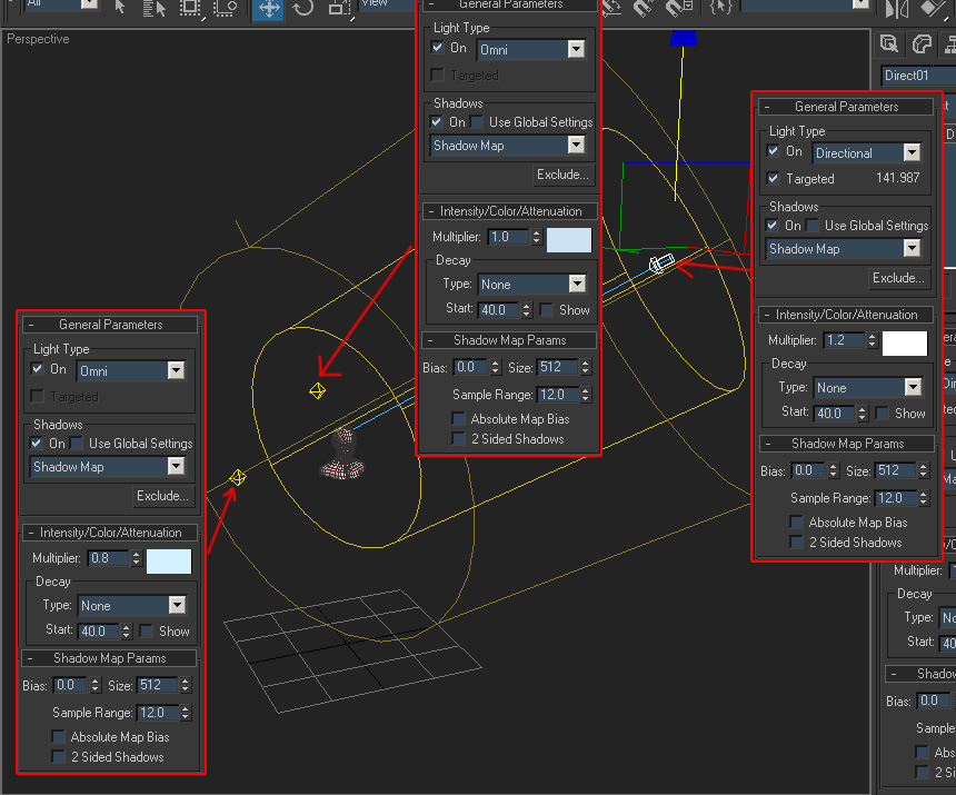

    antes de comenzar con el pelo escogí una iluminación de 3 puntos, 2 omnis y un direct.
