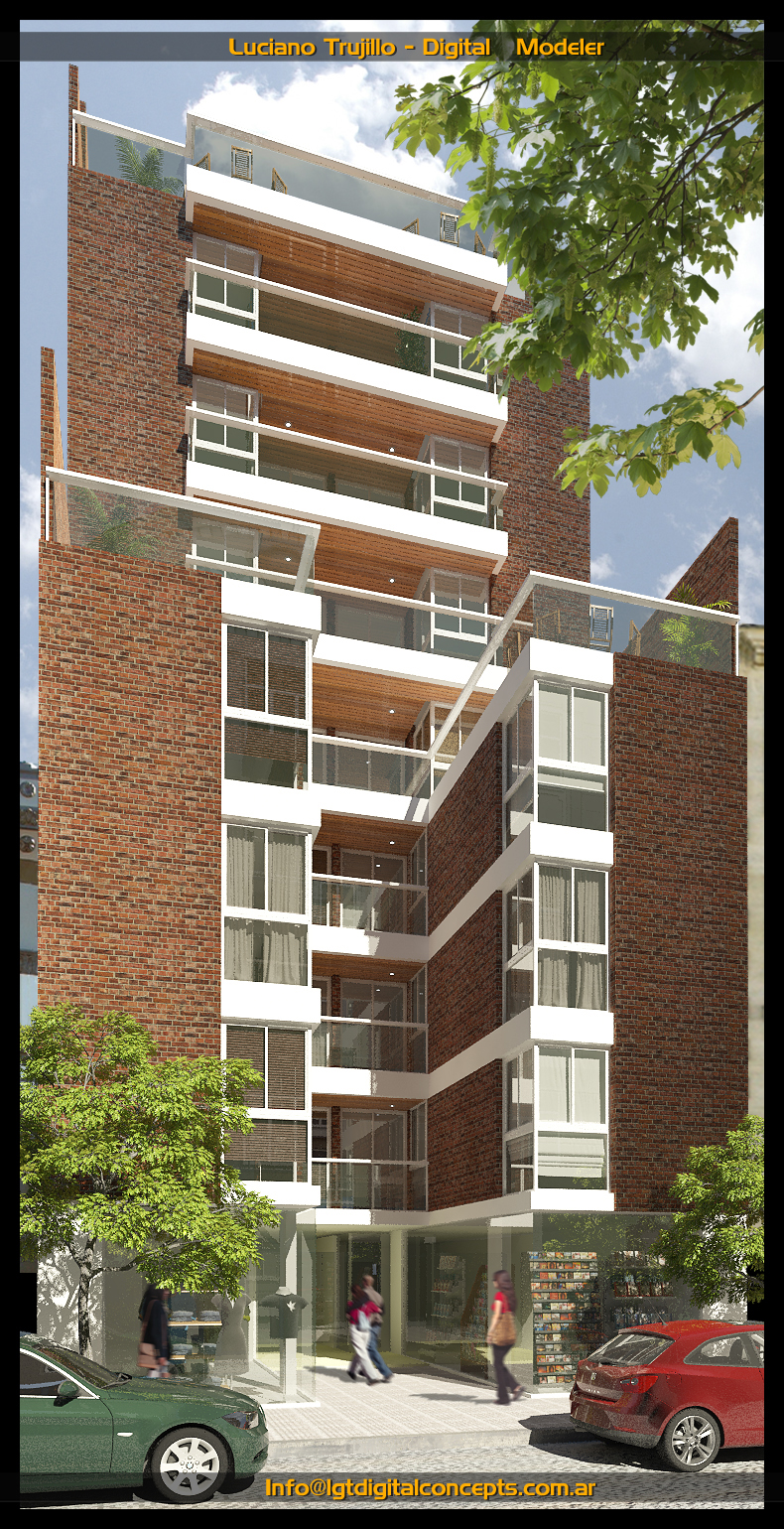

    Hola: aquí les dejo un trabajo realizado. Modelado en 3d Studio Max 2011 - Renderizado en Vray 2.0 + postproducción en Adobe Photoshop cs5.
    Espero que les guste, críticas constructivas, son todas bienvenidas. Saludos, desde Argentina.

Nombre: Edificio Crisol.jpg

    Hola qué tal, veo una perspectiva muy forzada en la cámara, esta deformado el edificio fíjate como empieza por abajo y cómo terminan las terrazas en la parte de arriba, también veo mucho diente de sierra problema del filtro de antialiasing que le hayas puesto y por último veo demasiado reflejo en los coches. Un saludo.
