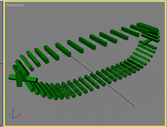

    Este es el resultado con Path deform, por cierto, el otro comando no lo encuentro por ningún lado. ¿veis como lo deforma?

    Intuyo que de ahí vendrá el deform que acompaña al Path. Posdata: usa dupliframes.

    Y como dice Mars, por eso se llama Path deform, por que te lo deforma. Saludos.

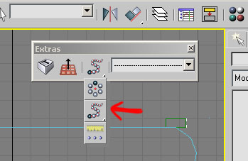

    Te cuento como lo tengo yo (3ds Max 6 versión inglesa):
    Click de botón izquierda, en la barra de menús (la de los iconos) y activa la opción extras.
    Te a parecerá una barrita y ahí está el snapshot, desplegando el botón de array, (en la versión 4 creo que ya aparece por defecto en la barra).
    Hice una prueba con un éxito medio, a ver si te vale:
    1.- Le aplicas al eslabón como trayectoria la cinta.
    2.- En utilidades le aplicas follow/banque (ni historia de cómo es en castellano) al eslabón, para que se ajuste al recorrido (esta opción la recuerdo también en la versión de dos).
    3.- Generas el array con lo de snapshot.
    Estó hará lo que tú quieres, los ajustes para que la distancia entre eslabones sea la correcta los tienes que lograr manipulando la trayectoria del objeto antes de aplicar el snapshot.
    El ejemplo que pongo no está ajustado y los eslabones están más juntos en las curvas que en la zonas rectas, también tiene unos fallos pues en un par de vértices de la trayectoria el eslabón hace un giro sobre si mismo. Pero bueno, esto tiene solución mediante los ajustes de la trayectoria.
    A ver si te sirve de ayuda. Saludos.
    Posdata: no me he planteado que posibilidades de animación tiene este método, pero no creo que sea muy difícil.
