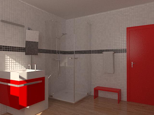

    Os cuelgo una imagen de un baño en el cual lo que más me interesa es la iluminación y los materiales, necesito que me digáis todos los fallos que se ven.
    El render fue creado con 3ds Max y Vray. Un saludo.

    Yo veo falta de contraste a primera vista, creo que hace falta activar el Clamp Output y subpíxel en el Color Mapping o es algún problema de antialiasing. No sé, pero la toma no me convence mucho, tal vez podrías cambiarla un poco, pero si así te gusta está bien, déjala así, es ya cuestión personal. Hace falta subir las subdivisiones a los materiales e iluminación para evitar el ruido. Y por último creo que podrías agregar más artículos de baño para dar un mejor ambiente.

    Muchas gracias, voy a hacer todo lo que me dices a ver lo que sale.
