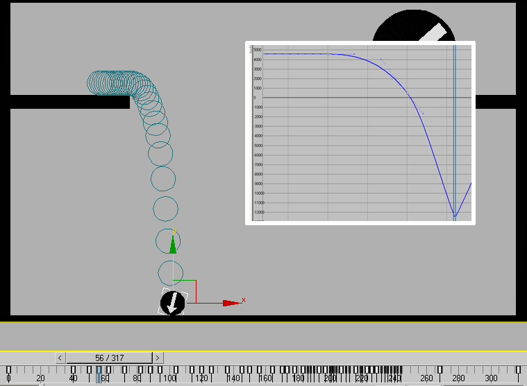

  25. #75
    May 2005
    2,345
    Ejercicios básicos
    Yuhu más feedbak. Me imagino que te refieres al frame 107 y 108, ahí debería hundirse la parte alta de la pelota levemente, pero tuve que improvisar porque el rigg no me lo permite.
    Me comento Marta que quitase esos dos frames de contacto en el suelo, pero no se creó que después de tocar la pelota el suelo hay un frame en el que se encoje.
    Venga esta noche le doy un repaso más, que me he animado, probaré a quitar ese pop a ver si funciona mejor, aunque el del primer bote lo dejare, me gusta porque pude hundir bien la pelota, con lo que creo en frame 75, 76 no hay pop, la casualidad de que el controlador estaba justo encima.
    Vaya. Recorrido. Te refieres al circuito me imagino, si voy a ver si me hago alguno que he cogido los basic con ganas.
    Thanks for your feedback.

  27. #77
    May 2005
    2,345
    Ejercicios básicos
    Me sabe mal Jor, pero creo que no voy a seguir refinando el de la pelota, no obstante, he asimilado el feedback, no me gusta hacerte perder el tiempo y todas estas cosas me las voy apuntando, sobre lo que me comentabas de plantearme un recorrido, he empezado ya con ello, me imagino que te refieres al circuito, dejo una imagen con algo de spacing planificado, lo demás lo tengo en el coco y sé por dónde quiero ir, así que, esta noche cuando venga del curring me pondré manos a la obra.
    Creo que se entiende lo que quiero hacer, ya me contareis.

  28. #78
    Aug 2005
    1,988
    Ejercicios básicos
    La línea verde señala la normal de esa superficie, si fuese billar saldría en un ángulo (linea roja) igual al de entrada con esa perpendicular, como la gravedad está en juego no la mantendría e iría girando para formar el arco de la caída.
    La línea rosa vertical es la gravedad, ahí has hecho que vaya hacia atrás como si la tabla donde bota tuviese gravedad propia.
    La línea azul claro marca dónde empieza a caer la pelota y el punto máximo al que debería llegar, ese punto no puede ser más alto que el de inicio, para eso algo debería empujarla.
    La azul oscuro es una rallada mía porque supongo que, la harás entrar con una trayectoria más vertical a esa rampa, y ese cambio de líneas se debe al dibujo en sí mismo mismamente.
    Sobre el ejercicio anterior, dos de las bolas solo ocupan una cuarta parte de la pantalla, todo ese aire que queda es culpa de la de fútbol, que ni lo usa porque además de ir a ras y sin apenas frenada entra y sale de pantalla en dos segundos.
    Venga, para que luego digas que solo te doy feedbak por el MSN.
    Y guay que le des caña a los básicos.

  29. #79
    May 2005
    2,345
    Ejercicios básicos
    Si puse demasiado rápido el planning, me entusiasme, pero veo claro que está demasiado empinado el suelo para que se produzca ese efecto, línea verde y línea roja, esa regla no la conocía, imagino que la v no tiene por qué ser perfecta, pero si tenerla en cuenta, lo de la rosa y la azul tampoco la conocía, son dos ejemplos muy interesantes, ala ya se más cosas.
    Sobre la entrada a la v esa grande no tenía intención de poner otra trayectoria que no fuera la que se ve ahí.
    La pelota de fútbol fue una ida de olla tío, quería contraste en el movimiento de las 3 y solo se me ocurrió mandar una a tomar por savo, pues eso que le toco a la de fútbol. Gracias por el feedback, eres un Drácula, te me tiras a la yugular cuando menos me lo espero.
    Última edición por calvosaez; 31-01-2010 a las 03:26
  30. #80
    May 2005
    2,345
    Ejercicios básicos
    Con lo de la línea rosa y azul celeste estoy dudando un poco. No sé, meimagino que sumando la velocidad y la fuerza en el primer bote pierde algo de avance y en el segundo bote gana aún más velocidad al haber dado el primer bote cuesta abajo, aparte a esto habría que sumarle el peso de la bola, me fiare un poco de mi ojo, yo creo que con este arco que presento ahora burlaria a la física, feedbak físico por favor.

  31. #81
    Aug 2005
    1,988
    Ejercicios básicos
    Pues esas dos son las que no admiten ninguna pega. La rosa es la gravedad, sería la trayectoria si la dejases caer sin fuerza. En la parte alta las fuerzas verticales son nulas, por eso se detiene y luego cae. Las fuerzas horizontales siguen y por eso al caer avanza, va formando el otro lado de la parábola.
    La otra, si dejas caer una pelota el rebote no llega más arriba de dónde la dejastte caer, esa es la línea celeste. Igualmente las fuerzas verticales son nulas cuando empieza a caer.
    Ahora voy rápido, luego te lo dibujo un poco mejor. Ánimo.

  33. #83
    Aug 2005
    1,988
    Ejercicios básicos
    A ver si me aclaro así. En el primer dibujo ves que tienes la parábola inclinada, le has dado campo gravitacional a la tabla donde choca. En el segundo ves la gravedad vertical y como tu pelota vuelve hacia atrás. En el tercero he girado la parábola a lo brutus.
    En la rampa, la bola 1 no puede estar por debajo de la 4, es como si en un bote normal la bola subiera más alto que desde dónde se ha dejado caer.
    En la bola 1 no hay ninguna fuerza que la empuje hacia arriba, por eso frena, básico de los botes de toda la vida.
    Cae y llega al punto 3. Hasta ahí acelera. Pasado ese punto lucha contra la gravedad, empieza a frenarse como una bola pelota después de un bote normal.
    La tabla y la rampa le varían la dirección, pero no la aceleran.
    El bola 2, si entra muy horizontal, chocaría contra la rampa y rebotaría, no seguiría el trayecto que marca la rampa.
    Tal vez para solucionar esto podrías poner más alta la bola 1 bajando un poco la bola 4. Así además la bola 2 entraría más en vertical.

    Todo lo que ha dicho Cardenes esta muy interesante y en el ejemplo que ha puesto el con los números se ve muy bien. Pero en el caso del ejercicio de Calvo Sáez tengo mis dudas.
    La bola no empieza a caer en la raya azul que has marcado, ahí es donde entra en contacto con la rampa en v, pero la bola esta cayendo desde el punto más alto de la parábola (después del muelle). Por lo tanto, cuando llega a la línea azul (zona de contacto con la rampa en v) va con más fuerza y sí sería posible que alcanzara la altura que alcanza en el bocetado inicial.

    Buenas, no me explique, ahí no he señalado nada sobre la altura, sino el ángulo de entrada en la rampa. Supongo la superficie de choque como la línea azul oscuro gruesa, la perpendicular a esa línea en color verde y otra vez en azul oscuro por dónde debería salir la bola porque más que entrar en la rampa a ras parece que choca con ella.
    Dije que era una rayada mía porque podría ser valido, no es un gran fallo incluso podría no ser un fallo, pero personalmente sí lo haría entrar más en vertical.
