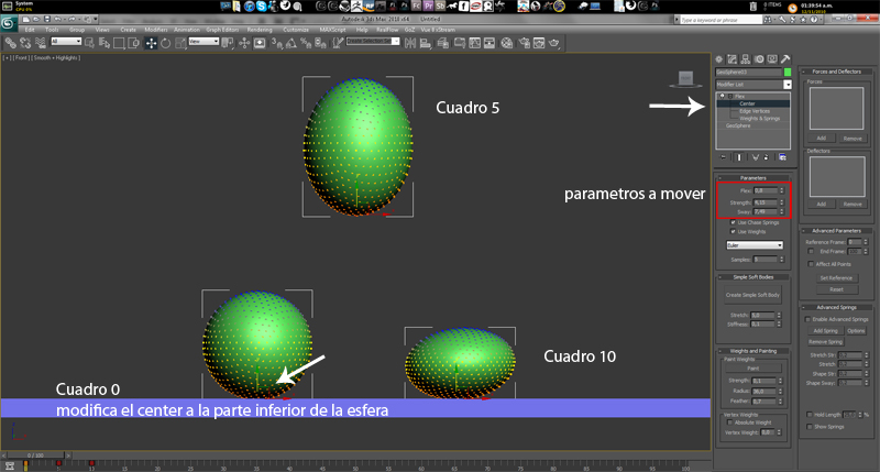

    Por como vi el icono del mennsaje asumo que trabajas en 3ds Max el rebote de la pelota con deformación es sencillo solo debes animar primero los saltos ya cuando los tengas selecciona la esfera y vete a la ventana de modificadores allí hay un o que se llama bend este te permite deformar la pelota como si tuviese elasticidad solo debes mover el gizmo de este parámetro para que al mover los números se deforme de la manera correcta.
    La otra más sencilla es con un modificador que se llama Flex este le da la sensación de hule y solo debes mover el valor numérico para darle más eslasticidad o más rigides a la esfera.
    Espero te ayude cualquier cosa avisas. Saludos.
    Posdata: haré unos screen para que tengas mejor idea de lo que te comento y los subo.

    Luego de lo que te comente y realice el tutorial te recomiendo irte por el Flex ciegamente te va a dar más naturalidad que el bend, aunque depende de lo que vayas a hacer realmente ya que, con el bend tienes más control de la elasticidad y dirección.
    En parámetros a mover solo debes moverlos y darle play al time line no necesitas animar los valores en cada cuadro lo único que animas es el movimiento de la esfera de arriba hacia abajo y adellante y atrás. Saludos.
