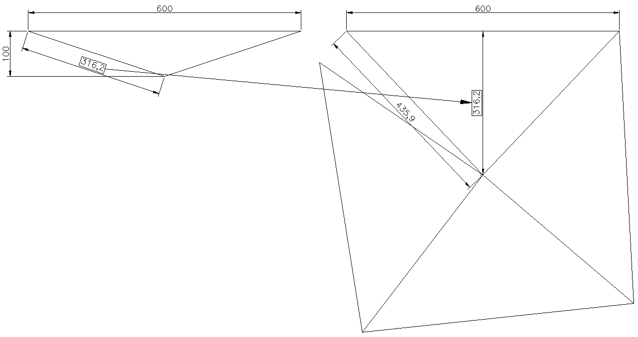

    Hola a todos, necesito hacer un tanque cuadrado de 600 x 600 (mm) con un fondo en punta de diamante (cónico) de altura 100 mm. Me podrían dar alguna información o unos pasos en chapa metálica para hacer el fondo. Gracias.

    Si no estoy equivocado, esas medidas no aceptan un desarrollo en una única chapa.
    3,762
    Fondo de tanque en chapa
    Aunque todavía no estoy seguro de cuál es el problema que tiene Juan. Cad, lo cierto es que yo estaba equivocado.
Nombre: TANQUE 3DPODER.png
