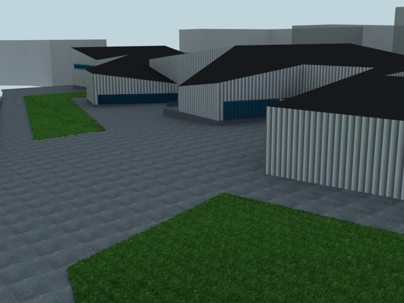

    De momento he optado por hacer una textura en Adobe Photoshop, pero como veréis, de cerca no se consigue el efecto de chapa (como la de los pabellones industriales).
    Cómo haríais una fachada así? Muchas gracias.

    No me quedo muy claro el resultado que buscas. Vos quieres una chapa que se parezca a esta, pero verticalmente?:
    Si es así, lo ideal seria agarrar la imagen que te di, aplanarla con Adobe Photoshop y luego desplazarla y acomodarla para que no se note el tileado.
    Explciame si esa es la duda, quizá te pueda ayudar en algo más.

    En vez de mapear el canal de Bump con tu imagen en b/n usala en el canal de displacement y proba con un valor bajo, empieza con 4 y anda probando, se hace así. Con eso no deberías tener problema.
