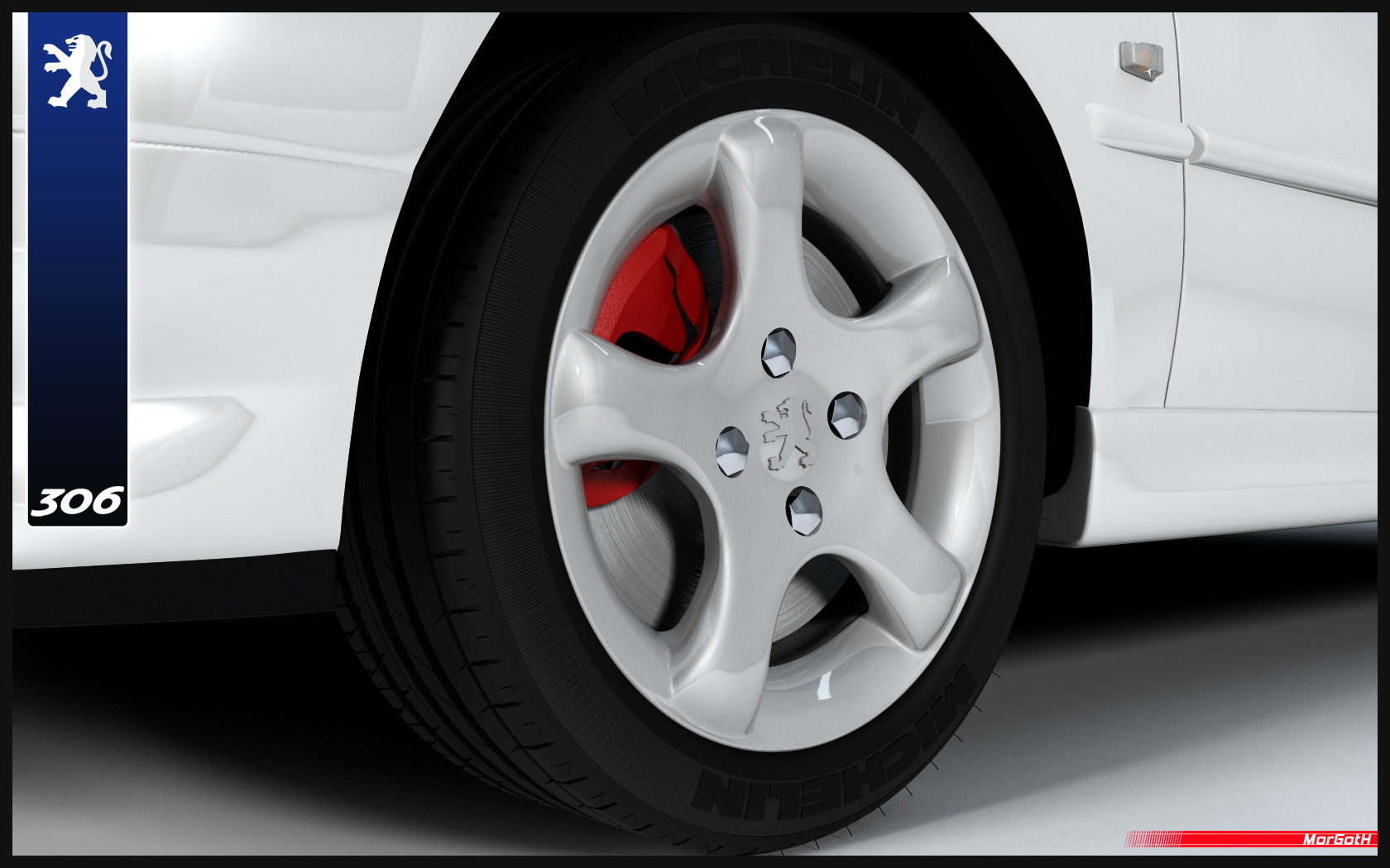

    Mi Peugeot 306 in 3ds Max. Esto sería mi proceso, cabe decir que llevo meses con él, es la primera vez que modelo algo en 3d y solo me he basado en tutoriales que he ido investigando por ahí. Me gustaría que me ayudarais a conseguir hacer escenas más realistas y mejores texturas. Actualmente estoy usando 3dsMax 2010 con Mental Ray, ya que el Vray me dice que va a tardar siglos en renderizarme algo.
    Lo primero seria el blueprints de 306 fase1 en hq.
    Montar los blueprints.
    Los screen que he estado realizando durante el proceso.
    Rediseño de carrocería e 3 puertas.
    Algunos wallpaper de detalle.
    306 en color gris iceland.
    Y los últimos renders.
    Modelando otro paragolpes.
    Después de indagar un poco, decidí reducir un poco los polígonos, ya que por mi inexperiencia descubrí que el número de polígonos era desorbitado, isa que incluso rehíce la goma de la llanta y arregle la llanta un poco.

    Estoy aún liado con el tema del interior, a ver si me pongo, con el tema del 3d empecé en noviembre del año pasado, lo primero que modele fue una pelota de baloncesto con un tutorial, de ahí me pase a hacer el tutorial de hacer una rueda, y siguiendo otro tutorial empecé a diseñar la llanta, después de muchos retoques con la llanta y coger experiencia con el entorno gráfico, me metí de lleno con la carrocería.
    Ahora estoy intentando darle realismo al tamaño de las llantas y detalle de las gomas, del interior solo tengo hecho los asientos delanteros, suelo, techo y montantes laterales, pero aún le falta mucho detalle, tengo que hacerle salpicadero y otras piezas. También quisiera mejorar los renders porque no sé muy bien cómo hacerle los reflejos del entorno a las texturas.
    Quiero apuntar que la delantera del coche está echa a ojo con fotografías que tengo de mi coche, porque los blueprints del 306 fase2 que existen son muy malos, pero como es mi coche me lo conozco bastante bien de pe a para no tuve muchos problemas.
    A ver si hago algún render más y os enseño un poco lo que tengo del interior para que opinéis. Mientras os dejo un par de enlaces a las fotografías reales de mi coche para que podáis comparar. foto1. foto2.

    Hola. Pues sí, realmente te ha quedado de maravilla. El modelado es muy bueno a mi parecer. Si mejoras un poco más el render final será genial.
    Sigue así, te felicito por tu primer trabajo.

    Si es el primer modelo, realmente veo que no hay demasiado para criticar. Seria bueno ver los wires para ver si hay algo que falla.
    Hay algo en la terminación superficial que no me convence del todo, como que no me creo ese material, pero no estoy seguro si es realmente un problema de materiales, o no solamente, lo que sin duda está fallando es la iluminación, en esta búsqueda de mejores escenas, la luz es seca, muy 3d, si realmente quieres que tú escena luzca vas a tener que invertir horas render, poner más luces, samplearlas mejor, aunque el Vray te diga que va a tardar tres millones de años, si quieres una buena escena tienes que estar dispuesto a afrontar esos tiempos.
    Como consejo, hay saturación de render de carros en la web, si quieres que luzca realmente ese modelo, vas a tener que darle una vuelta de tuerca, en http://www.blenderguru.com/12-car-re...reak-the-mold/ hay algunos render que están buenos, y que son distintos a la media, quizá pueda servirte de inspiración.

    Gracias, me alegro que os guste. Vikingo gracias por el enlace, me encantaría poder llegar a algo así, pero claro soy algo impaciente para los renders, a ver si me armo de paciencia y me meto en Vray, de todas formas, he visto muy buenas escenas con Mental, tendría que pasar todas las texturas a Vray y me llevaría tiempo. Últimamente no tengo mucho tiempo para ponerme a modelar así que, a ver si saco un rato. Aquí dejo un par de screen con el wireframe a ver cómo lo ves. También el wire del 3 puertas.
    Posdata: en estos wires, he estado modificando el tamaño de las llantas que no me convencía en el último render que hice. A ver si mañana saco una escena que no se me dan muy bien.

    Es solo cuestión de ponerte y llegaras, sin dudas, para cuando saques los renders mañana, fíjate bien la iluminación, tomate dos segundos para pensarla, así no sucede que quedén zonas negras, que suelen ser uno de los mayores problemas de los renders de autos.
    En cuanto a los wires, no parecen estar mal, si bien apenas les di una mirada por arriba, parecieran tener más polígonos de los necesarios, aunque está todo bastante ordenado, y si vas a dejar el modelo solo para un render estático, no es demasiado grave tampoco, después le pego una mirada más profunda a ver si se ve algo a remarcar.

    He sacado otro render en el antiguo escenario donde empecé, pero prf que va, se me da fatal el tema de los renders no sé cómo hacerlo.

    39
    Mi primer modelado peugeot 306
    Gracias por las fotografías, aún tengo que trabajarme más las texturas es algo con lo que me sigo peleando, pero creo que voy avanzando a ver cómo lo veis ahora, es un render en muy alta calidad.
    Edito, en estos días pensé que cuando hice el neumático lo diseñe de mis michelín pilot exalto, total que con fotografías que tengo de mis ruedas y con mis conocimientos en Corel he creado la textura del flanco michelín en alta calidad, un saludo.
Nombre: Corel Draw Michelin.JPG
Visitas: 991
Tamaño: 132.7 KB
ID: 145658   Clic en la imagen para ver su versión completa.
Nombre: 306 en 3D 57 5 puertas Blanco Delantera Vray HDRI Render.jpg
Visitas: 6625
Tamaño: 750.5 KB
    Última edición por MorGotH306; 04-05-2011 a las 01:08
  35. #35
    Aug 2005
    537
    La textura solo metesela como Bump, en nu difusse déjalo un gris casi tirando a negro y verás que te queda la llanta guapa.
