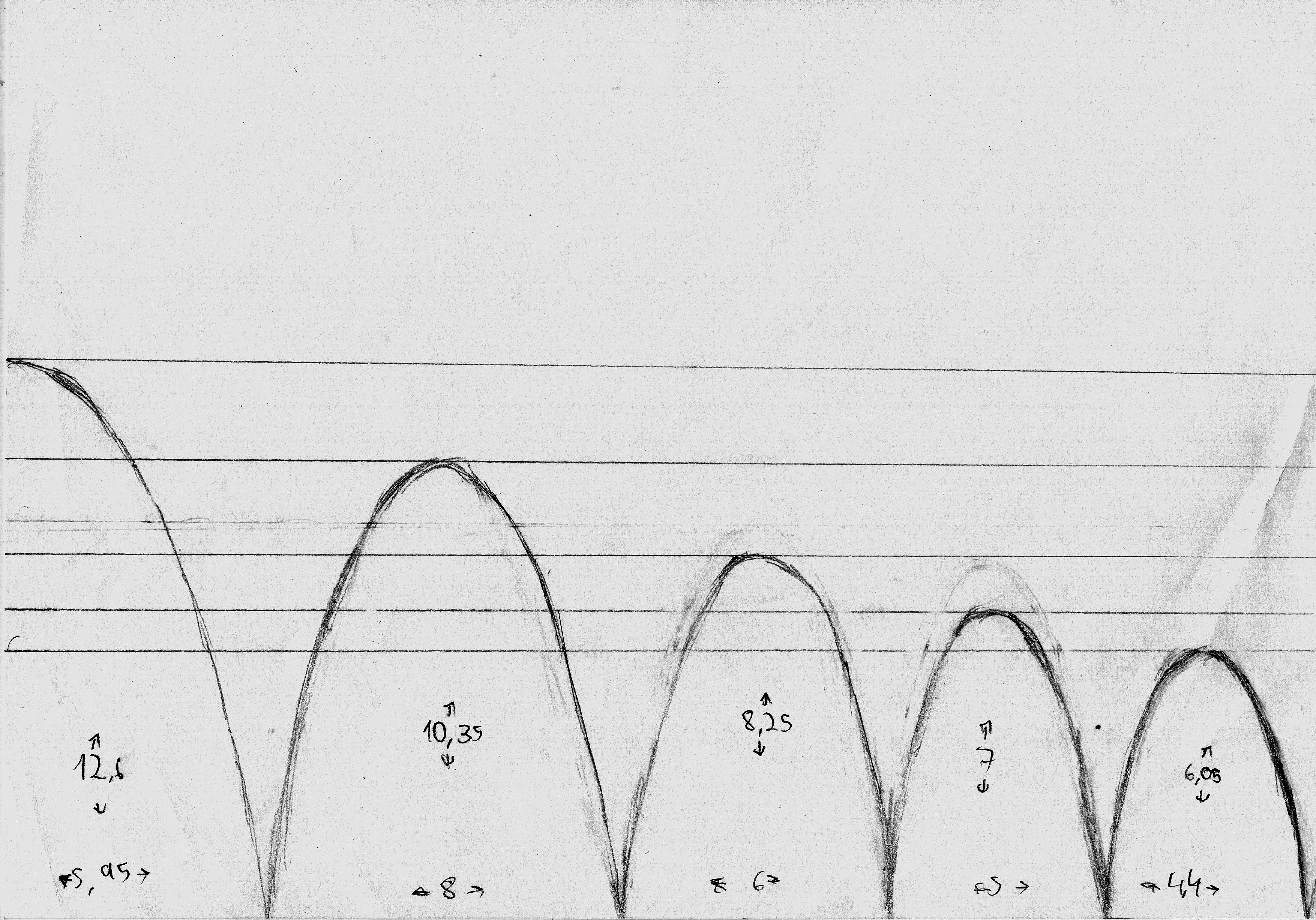

    Realmente hice una base con la trayectoria, pero en el momento en que lo dibujaba y corregía, no me fijé en que algunos arcos no quedaban como deberían, además, también añadí un par de frames en cada uno de los tres últimos arcos, pero ya en el ordenador y un poco a ojo. Pero estoy realmente contento de esta animación. Ahora aré otra en la que intentaré hacer los arcos lo más perfectos posible. Y posiblemente, después, una de una pelota de ping-pong, otro tipo de pelota desde mi punto de vista (poco pesada y poco elástica). Luego, ya veré que hacer. Un saludo.

    Al faltarme espacio, no terminé todo el recorrido de los saltos. Me parece que los arcos son bastante perfectos, al menos más que los anteriores.
    Ahora intentaré hacer los saltos vistos de más lejos y así, a lo mejor se podrá ver todo el recorrido. Un saludo.

    El contador de tus animaciones sigue estando mal, si está mal es como si no estuviera. Sobre la animación, me da la sensación de que se frena y se acelera en las subidas y bajadas, estaría bien verlo con el trazo de las curvas por detrás.
    Otra cosa. El primer arco tiene más velocidad, a partir del frame 7 los arcos los veo correctos.
