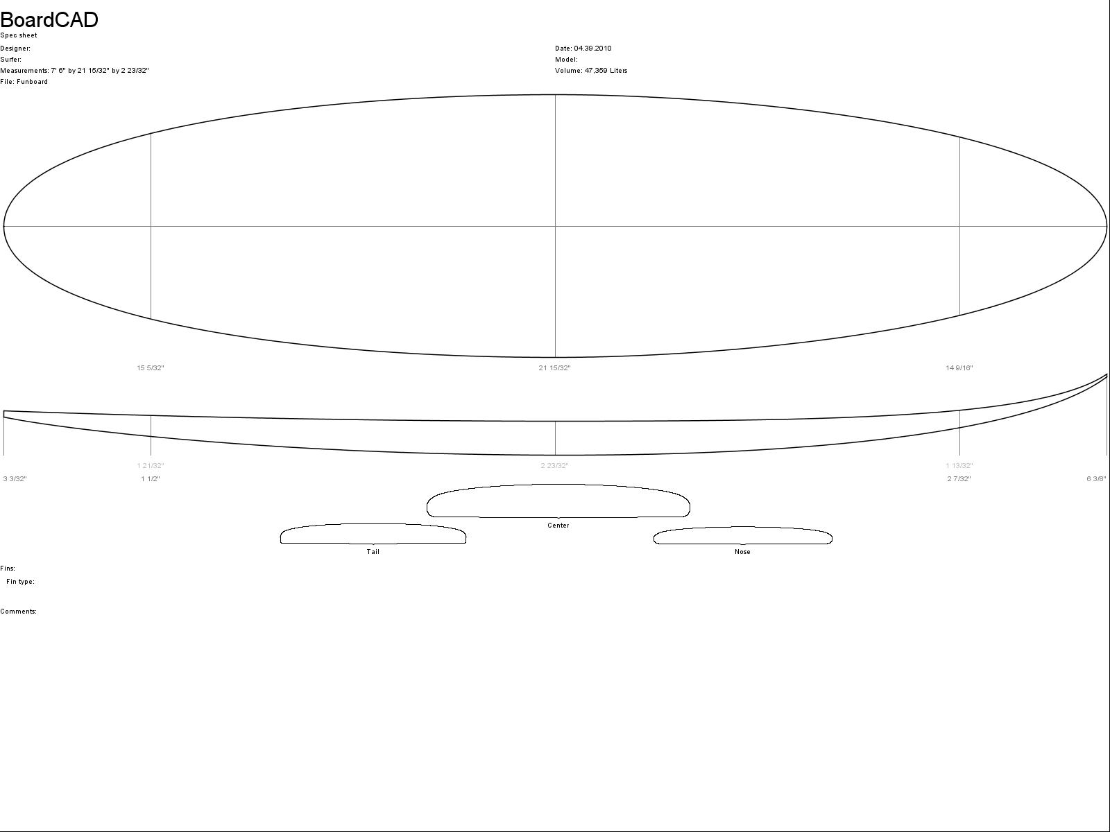

    Hola me gustaría saber si es posible realizar un esquema del modelo 3d creado en Rhinoceros para imprimirlo y hacer una plantilla para el modelado como la que adjunto.
    Esta plantilla es de una tabla de surf, podría realizar una plantilla de este tipo con Rhinoceros a partir de un modelo creado por mi?
