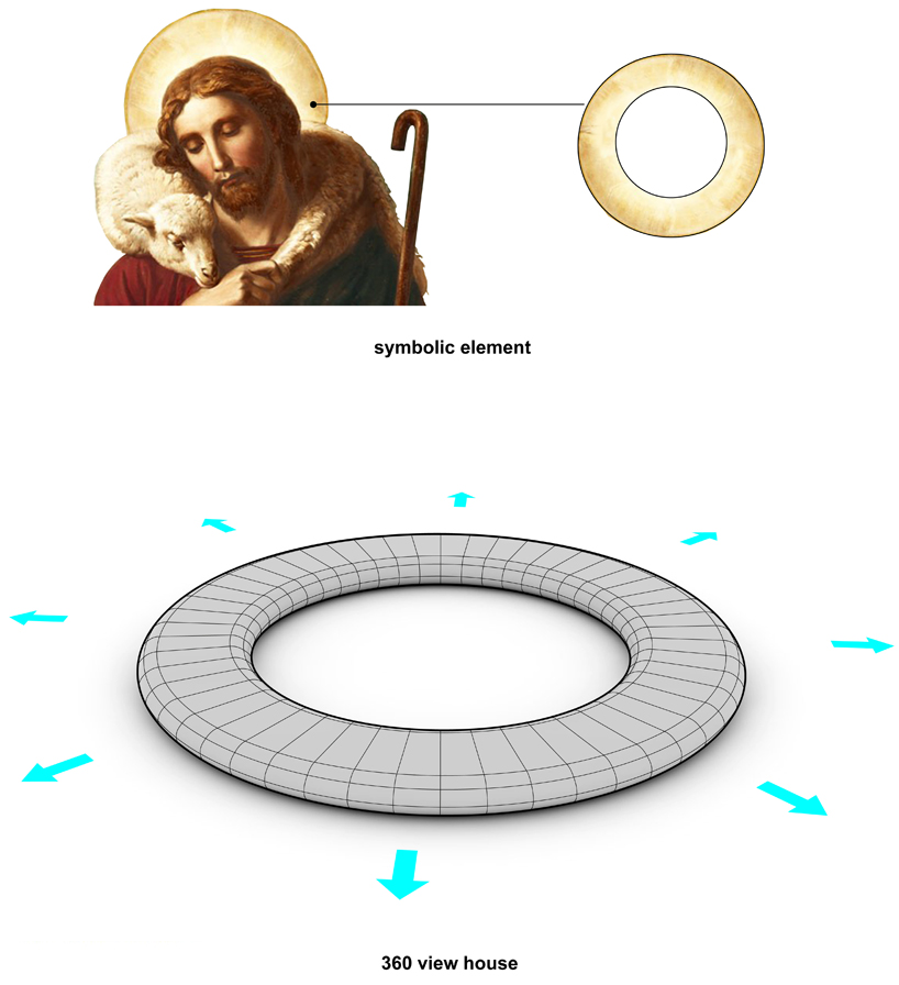

    Buenas tardes.
    Mi pregunta es como poder hacer este tipo de es quemas en 3D que conserven un color gris, líneas y sombras volumétricas, es como si hicieras una captura del trabajo, pero estilizado.
    BIG Architecture los hace continuamente y me parecen muy interesantes. Muchas gracias por adelantado.

    Hola aquí en el foro busca por wire o edges para Mental Ray. Si utilizas Vray debes cargar en diffuse el map VrayEdgesTex y listo. Si utilizas motor QuickSilver activas Edges Faces de pestaña Rendere>Visual Style.>Visual Style.
    Espero te sirva.
