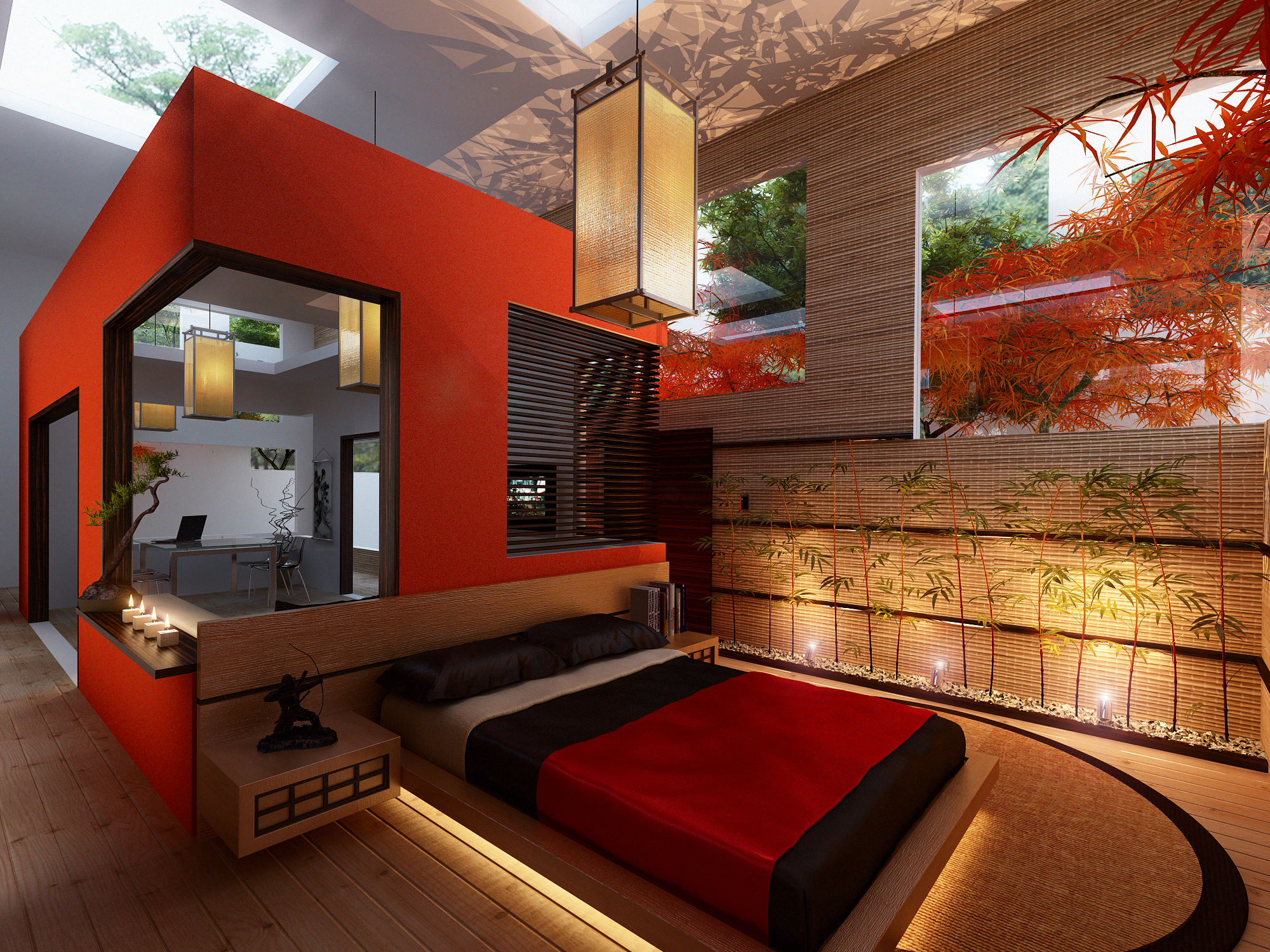

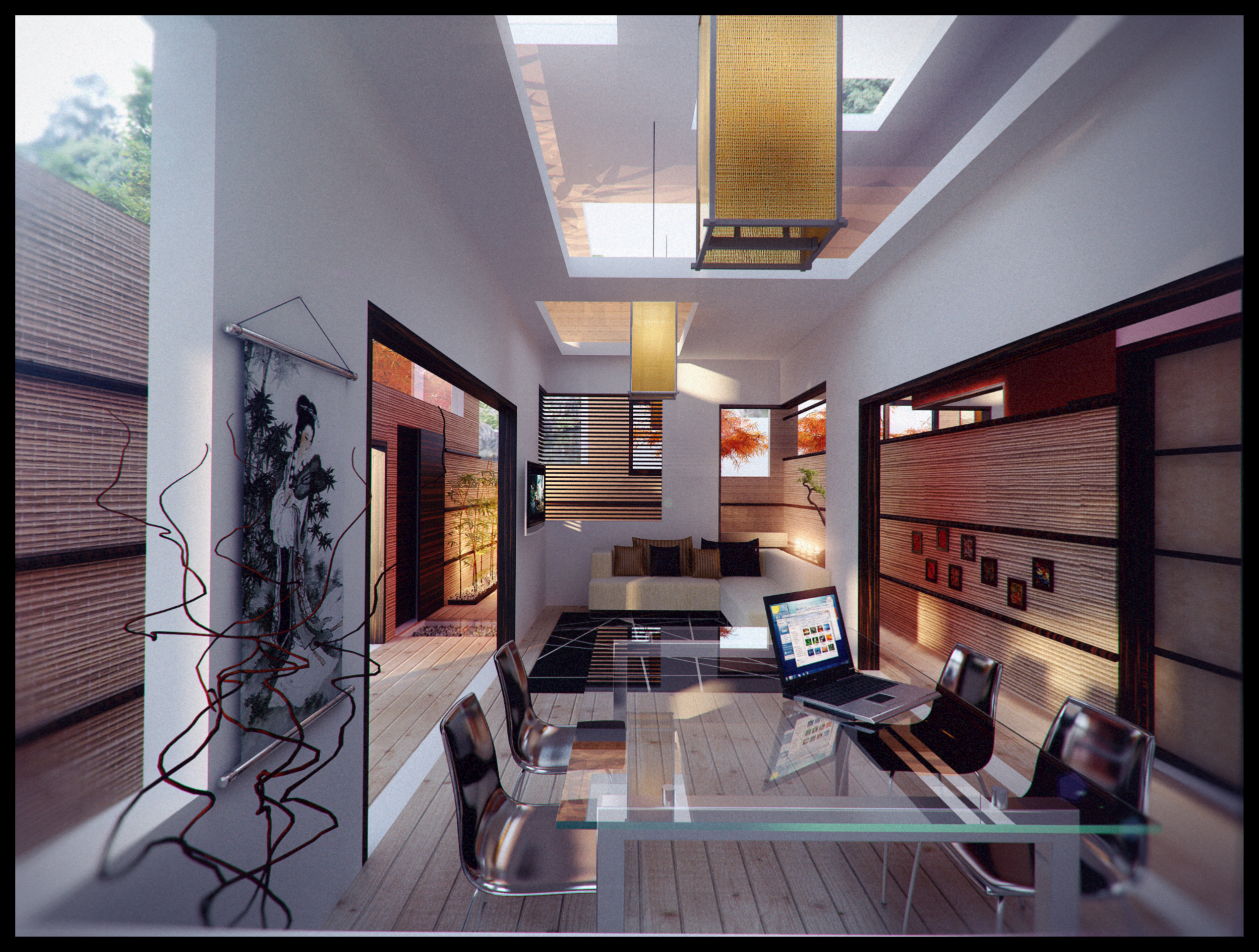

    Hola a todos, aquí cuelgo unos renders que subí al concurso 3dalussions, no tuve mucho tiempo porque me enteré faltando una semana, pero bueno la idea era participar. Espero sus comentarios para mejorarlo. http://www.proyecta-3d-studio.blogspot.com/.

    Hola arqcad. Las escenas están bien preparadas para haber tenido sólo una semana. Para mí gusto, te quedó mejor la primera.
    Por decirte un par de comentarios, en la primera escena veo un desenfoque de cámara que afecta a una zona donde no debería de afectar, que es al muro exterior de ladrillo, supongo porque habrás hecho un zdpeth directamente desde Photoshop.
    Por otro lado, el mapa de árboles exteriores que son árboles reales cantan un poco en la escena, si los hicieses 3d quedarían mejor, eso es en las 2 escenas.
    Y por último, la cama te ha quedado algo plástica. Un saludo.

    Muchas gracias sui por comentar, voy a tomar tus sugerencias para mejorarlas, si con respecto a la tela me quedo así, quise darle sensación de seda y no quedo bien, un abrazo. http://www.proyecta-3d-studio.blogspot.com/.

    Excelente el diseño y la ubicación de las luminarias, la segunda imagen está muy desenfocada, creo que es por el excesivo uso de la ac, esas plantas naranjas botan unas sombras raras en el techo, y algunos materiales, mucho Glossy, muy lindos diseños, te efelicito.
