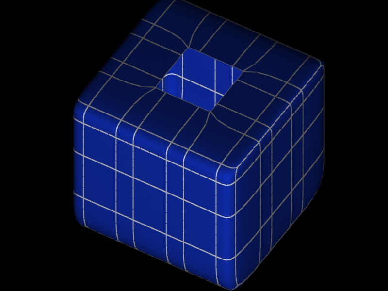

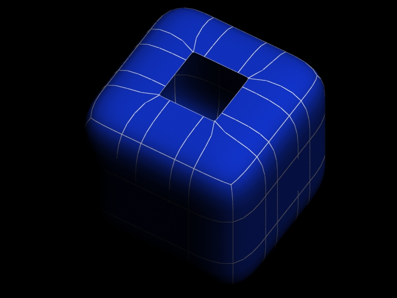

    Bueno como no creo que se entienda porque no veo la manera de explicarlo bien te hago un dibujo a ver si así lo entiendes.
    En la primera imagen te creo una imagen sencilla de cómo las ariatas van de principio a fin de la malla y en la segunda cómo se genera el corte en u para no llenar la malla.
    Espero te ayude, saludos.
