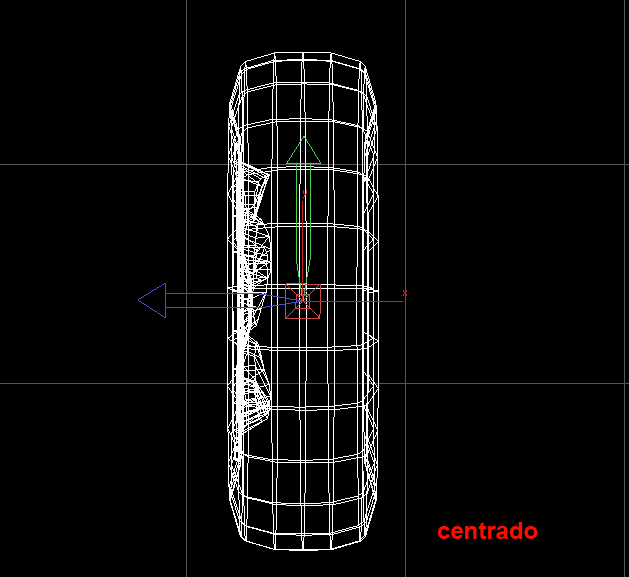

    Rigging avanzado de un coche en 3ds Max 9 usando reactor by meg@bit
Nombre: nocentrado.jpg
Visitas: 291
Tamaño: 77.9 KB
ID: 133203 Clic en la imagen para ver su versión completa.
Nombre: centrado.jpg
Visitas: 548
Tamaño: 78.6 KB
    Eso es debido a que no tienes el punto de pivote centrado en la rueda, que es el punto que usan las restricciones por eso la rueda se desplaza para que ese punto se posicione enfrente del punto de acción de la restricción. Fíjate que los pivotes estén centrados y alineados como indica el tutorial. Saludos.
