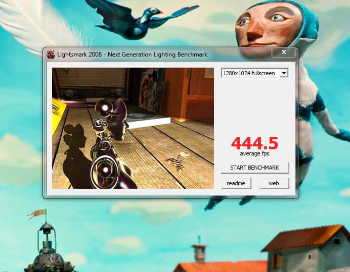

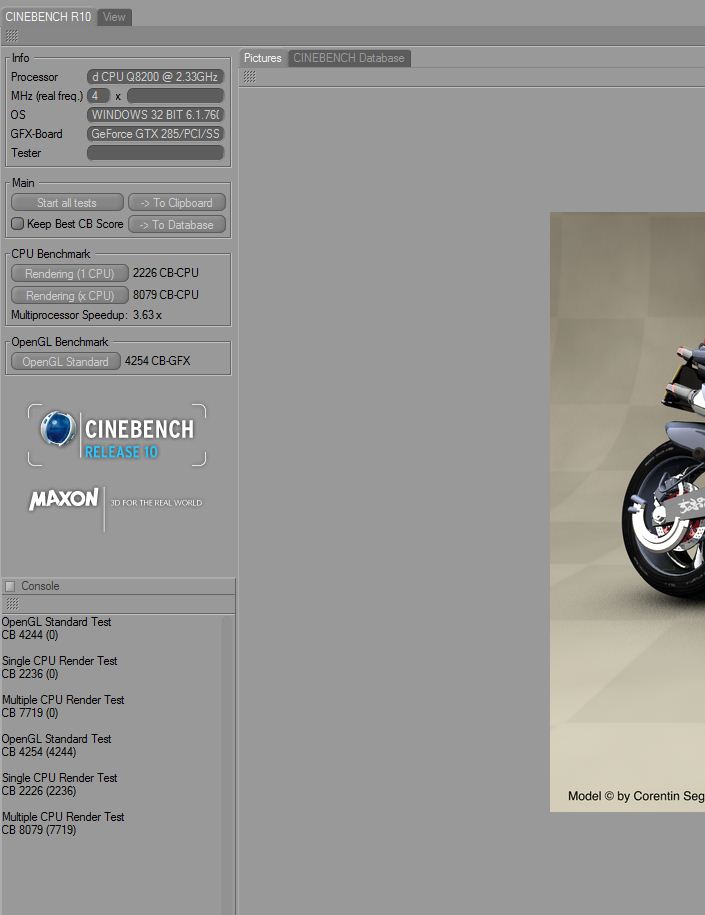

    Buenos días, ya tengo las pruebas del 3dmark06, el video y los resultados del Everest, os e puesto un par de pantallazos de la activación y la desactivación de OpenGL en el programa pues en el video se ve mal, si necesitas algo más me lo pedís, ahí va todo.
  32. #32
    Mar 2010
    272
    Cambio de gráfica Nvidia 9500gt a Nvidia 285gtx y no noto diferencia es posible e
    Parece que el video pesa mucho, os subo las capturas y a ver si puedo aligerar el video ok?

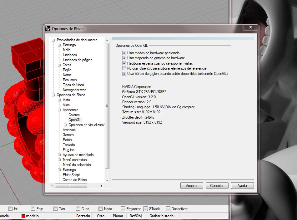

    No puedo eliminar los adjuntos del mensaje y lo, pero es que, si intento subir adjuntos en otro mensaje me aparecen los anteriores y cómo está el video pues no carga, el video pesa 953.67 Mb, ¿será mucho para subirlo ¿no? Intento solucionarlo y lo subo todo, pido disculpas, ya lo he podido solucionar, a ver si puedo subir el video.
Nombre: Captura.JPG
Visitas: 227
Tamaño: 168.6 KB
ID: 132418   Clic en la imagen para ver su versión completa.
Nombre: Opengl activado.JPG
Visitas: 207
Tamaño: 110.0 KB
ID: 132420   Clic en la imagen para ver su versión completa.
Nombre: Opengl desactivado.JPG
Visitas: 197
Tamaño: 106.9 KB

    Aquí tienes la puntuación de los dos test, en el administrador de dispositivos parece estar todo bien, de todos modos había una opción de actualizar controladores y la e clikado y me ha puesto que los controladores para ese dispositivo esta actualizados, no tengo max instalado, solo trabajo con Rhinoceros y algunos plugins para joyería que es a lo que me dedico, de todos modos a mí me interesaría seguir trabajando con Rhinoceros, si no saco nada en claro con esto ya tendría que ver tema de aumento de Ram y instalar a 64 bits ¿no? Tu que opinasírespecto a la pregunta del modelo de placa base, no lo sé y el Everest me saca esto: nombre de placa base desconocido, te paso pantallazo y te paso pantallazo de la Bios también pues ahí hay un mensaje que me recomienda actualizarla, clico en el mensaje y me pide que descargue un programa que me analiza el PC y me dice que tengo que descargar, pero cuando intento descargarlo me pasa a la pantalla de compras del programa no tienen morro ni nada, ya no sé si arriesgarme y actualizarla a el enlace que tú me has pasado o que, un saludo Tysco.

Nombre: Cine.JPG
Visitas: 186
Tamaño: 63.2 KB
ID: 132471   Clic en la imagen para ver su versión completa.
Nombre: Lightsmark 2008.JPG
Visitas: 146
Tamaño: 70.7 KB
ID: 132472   Clic en la imagen para ver su versión completa.

    Lo que sí te tengo que decir es una mala noticia pues en OpenGL la puntuaciones son todavía más bajas que lo que se veía en DirectX esa GTX te está rindiendo prácticamente la mitad de lo que debería en opnegl, puede que por eso efectivamente no notes una gran mejora con respecto a la 9500GT. Entonces buscando soluciones yo lo primero que haría seria intentar probar la GTX en otro PC a poder ser más potente que el tuyo para descartar que sea cosa de la gráfica otro forma no tienes de comprobarlo o tendremos que echar la culpa al resto de tu PC que hace cuello de botella a la gráfica, me parece un poco extremo lo que te estoy diciendo porque un Q8200 no es manco, pero otra explicación no encuentro, por lo que puedes salir de dudas pasando las pruebas haciendo un poco de OC al micro no es difícil.
