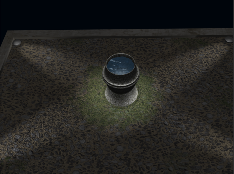

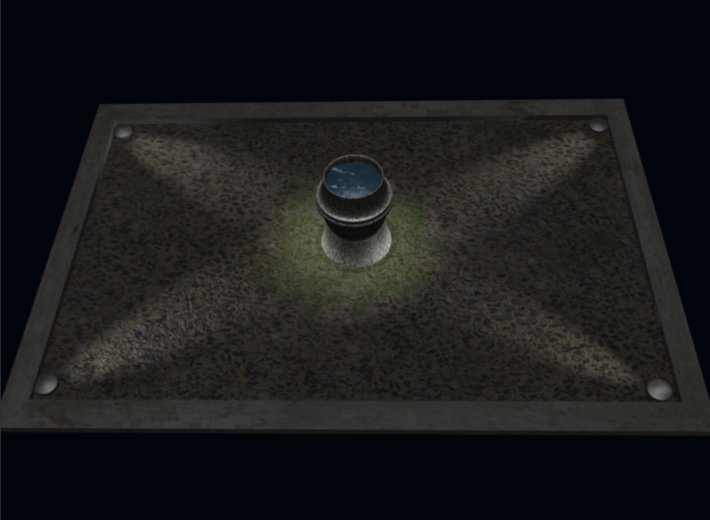

    Hola, veréis estoy intentando hacer una escena nocturna de una fuente, como bien dice el titulo. El caso es que quería probar un poco de iluminación y un poco de texturas y me he dado cuenta de la gran cantidad de dudas que tengo sobre texturas.
    Bueno de momento os dejo un render de cómo va la cosa y tened en cuenta que soy muy novato, pero no por eso tenhgais miedo a decirme las verdades, espero vuestras críticas. Saludos.
Nombre: renderfuente.PNG
Visitas: 155
Tamaño: 406.9 KB
ID: 132492   Clic en la imagen para ver su versión completa.
Nombre: renderfuente1.PNG
Visitas: 158
Tamaño: 645.4 KB
    Jan 2006
    107
    Escena nocturna de una fuente
    Hola, no soy especialista en texturas, pero tiene buena pinta. Ayudaría una imagen con más resolución para apreciar los detalles, pero a simple vista lo que más me llama la atención es el mapeado del interior de la fuente, que me parece que está estirado. También echo en falta un mapa de desplazamiento en el material de la fuente para marcar las hendiduras entre las piedras. Me gusta cómo se mezclan la verdina y el suelo.
    Espero ser de alguna ayuda. Saludos.

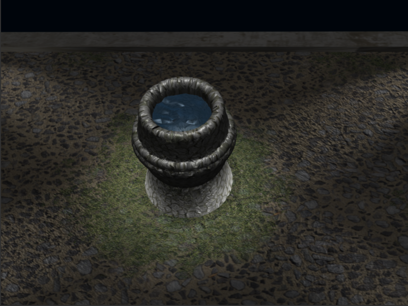

    Muchas gracias choco ;-) pues veras uno de mis principales problemas es utilizar mapas de desplazamiento, y es que llevo un tiempo intentándolo, pero no lo consigo, si tu o alguien me lo explicara.
    Desde luego he visto a gente que utiliza mapas de desplazamiento y dan unos resultados realmente buenos, a ver si consigo hacerlo. Gracias y a punto también lo del interior de la fuente.
    Más críticas?
    Edito y dejo un render intentando aplicar un mapa de desplazamiento, y obviamente he fracasado.

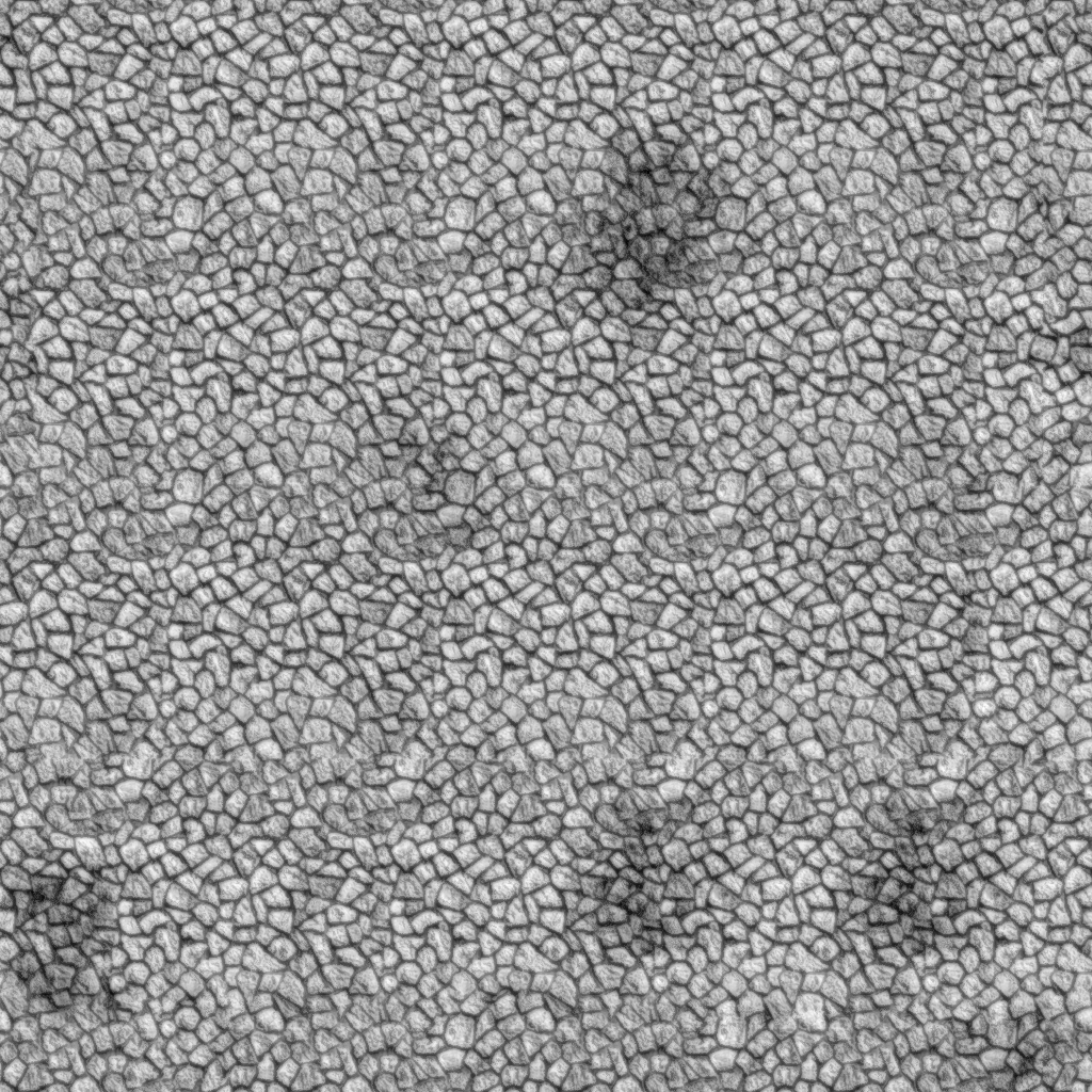

    La imagen en escala de grises la tengo, pero no se aplicarla en Blender, la pongo como textura de imagen y señalo displace, pero nada. Muchas gracias.
    Mira.
