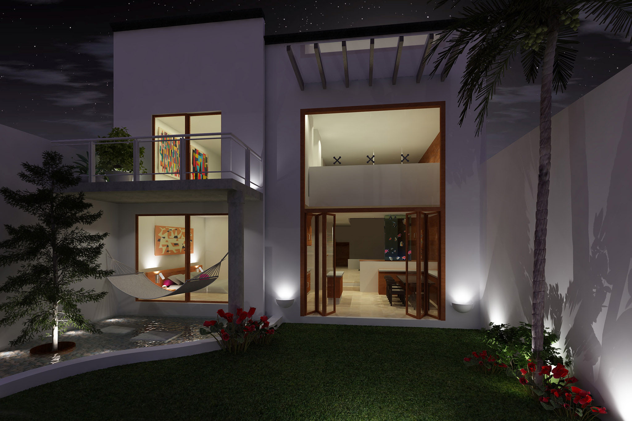

    Hola qué tal, les dejo mi primer intento para hacer una escena nocturna. Nunca había hecho una. Por cuestión de tiempo ya no podré hacerle más así que, comentarios y sugerencias son bien recibidos.
    Max7+ Vray+Photoshop.

    Me gusta mucho. Te ha quedado muy bien. Espero ver más trabajos tuyos pronto. Un saludo.

    Muchas gracias por los comentarios Berlín, cuando tenga algo más que mostrar, algún otro proyecto, subiré algo.

    En general está bien, aunque hay algunos detalles que podrían ayudar a mejorarla aún mas:
    -Sombras demasiado duras. Se hacen especialmente evidentes en el muro de la derecha. Ten en cuenta que salvo que la fuente de la luz sea perfectamente puntual, en la realidad, el borde de las sobras tiende a difuminarse, especialmente cuando nos alejamos de la fuente de la luz.
    Poca variación en el color de las luces. En el mundo real todas las fuentes luminosas emiten luz de un determinado color. En tu escena todas las luces parecen ser de un blanco impoluto. Creo que ganaría en interés si variases algo el tono, por ejemplo, entre las luces del interior y el exterior.
    El color de la luz de relleno me parece demasiado violaceo, creo que quedaría mejor si fuese más azul.
    El origen de la luz no es evidente en algunos casos (por ejemplo, en la zona de la hamaca bajo la terraza) y eso hace que algunas sombras resulten extrañas. En general, es preferible que se pueda identificar claramente el origen de la iluminación. Además, en el caso concreto de la hamaca, la sombra de la izquierda esta separada del objeto.
    Los muros blancos ganarían interés visual si les pusieras una textura tipo estuco, cotegran.
    Por último, los parterres y el abeto ganarían en credibilidad si utilizases para las hojas un material con alguna translucidez. Un saludo.

    Gracias por los comentarios y sugerencias, es un hecho que me faltó colocar las lámparas que emiten la luz, de eso estoy consciente y tenía pensado hacerlo, pero por cuestión de tiempo lo omití. Espero ya como gusto personal seguirle moviendo y ver cómo cambia con las sugerencias que me has dado.

    Te quedo muy bien. Y como la escena es de noche y ahírita también es de noche aprovecho para preguntar si alguien sabe porque los malditos moscos unos si se oye cuando zumban y otros ¿no? Porque los que no ya me picaron todo.

    Yo añadiría un Fur al césped, así quedará mejor en los encuentros con el escalón, muros, etc. Muy bonito por lo demás.

    Esta imagen te ha quedado muy bien espero que pronto cuelgues más trabajos tuyos además de mandarme algunos archivos a mi correo.

    Hola, estupendo trabajo. Me gustaría saber cómo lograste la sensación de noche. Tiene algún setin en especial o esta editado en Adobe Photoshop? Gracias.
