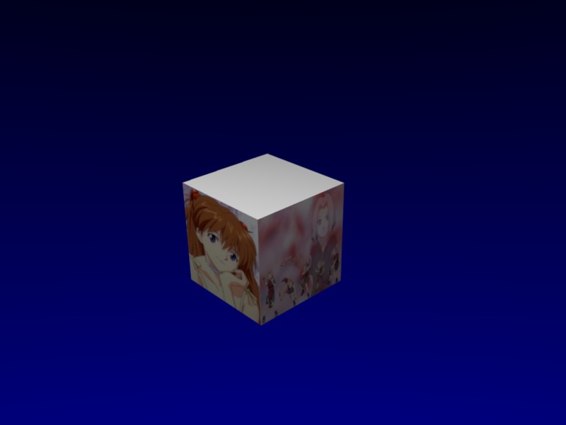

    De hecho, se también se puede hacer creando grupos de vértices y diferentes materiales para cada uno, el mensaje ya tiene dos semanas. Seguro que ya lo hiciste por UV que igual te lo recomiendo más porque tienes más control sobre la imagen, pero nunca esta demás saber ambos métodos. Así que te hago un pequeño tutorial. Solo descarga el (*.zip) adjunto.
    Aquí un render del resultado.

    Esto se ve bueno, me gusta la forma en que me muestras el tutorial. Mañana lo miro detalladamente y sí, a pesar de que ya lo hice con el UV editor.
    Seguro esto me será útil en otro momento. Gracias por tu ayuda final20.
