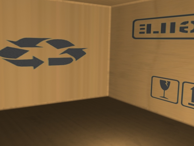

    Aplicar texturas diferentes por cada lado a una misma cara
    Estoy empezando en esto y me surgen ciertas dudas, normalmente buscando las resuelvo, pero esta no tengo ni idea de cómo cogerla.
    Tengo una típica caja de cartoon con sus símbolos y lo que quiero es que se vean por un lado y por el otro no, tengo activada la opción 2-sided para que aplique las texturas a ambos lados, he intentado seleccionar las caras y poner diferentes ID para cada lado, pero claro, al seleccionar la cara le da igual por dónde la selecciones.
Nombre: Dibujo.JPG
Visitas: 1479
Tamaño: 115.8 KB
    Es la imagen del interior de la caja y me gustaría quitar esos logotipos de dentro, pero ni idea de cómo hacerlo. Saludos.
    Oct 2004
    1,434
    Hola, tienes el material two sides que te permite hacer eso que quieres, o no te quedará otra que darle grosor a la caja, borras una cara, la de arriba, claro depende que estés haciendo con la caja y le aplicas el modificador Shell. Así tendrías más caras para aplicar materiales distintos a cada una de ellas, usar material ID, si algo te suena a chino, míralo en un momento en google. Un saludo.
    Sep 2011
    11
    Joe. Muchas gracias, ni me acordaba de la existencia de ese material. Estaba totalmente ofuscado intentando hacerlo de otras formas.
