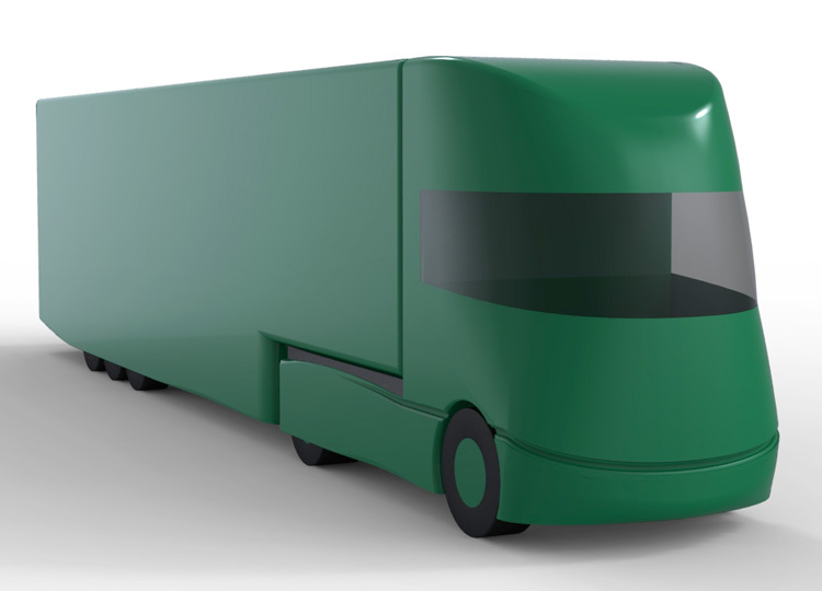

    Hola chicos, acabo de registrarme porque estoy como loco buscando una solución a mi problema. He googleado, pero como no soy experto me pierdo.
    Veréis, yo no soy muy bueno modelando en 3d, de hecho, soy un principiante. Pero si que tengo bastante conocimiento en el mundo de la aerodinámica (tampoco soy un crack, pero algo sé) y me propuse diseñar un camión que ofrezca la mínima resistencia aerodinámica posible para reducir el consumo del mismo. A 90km/h esta resistencia representa nada más y nada menos que el 40-50% del consumo del camión (dependiendo del modelo), y quiero reducir este consumo lo máximo posible.
    Un amigo mío llamado Santiago Meier (especialista en diseño industrial) está colaborando conmigo para generar la geometría, y una vez que esté terminada se la enviamos por e-mail a un especialista en túneles de viento y técnicas cfd (para visualizar el flujo de aire alrededor el vehículo y calcular su eficiencia aerodinámica). Podéis ver un pequeño resumen aquí.
    Unos renders para mostrar un poco lo que llevamos hecho, los adjunto.
    Bien, el model oestá casi terminado, sólo quedan los retrovisores etc. El problema es que le hemos enviado al especialista en cfd timoteo briet Blanes una versión simplificada para ver si es válido el modelo, y nos dijo que no.
    Os comento los pasos que hemos seguido. Primero hice unos planos 2d en bitmap (tengo que aprender a utilizar el AutoCAD, lo sé), luego Santiago Meier (mi amigo), modeló el camión en 3d con el Rhinoceros a partir de los planos, con superficies y polisuperficies Nurb. Luego en el Rhinoceros ejecutamos el comando _shownakededges para ver si había aristas abiertas, y todo estaba correcto, una geometría cerrada, un volumen único (requisito para la prueba cfd). Posteriormente exportamos al formato. Igs y le enviamos el resultado a timoteo, pero nos dijo que el modelo estaba compuesto por 30 objetos, cuando sólo debe haber 1.
    ¿Poqué en el Rhinoceros sólo aparece un objeto y en el software de timoteo aparecen 30?
    ¿Hay que hacer algo especial para convertir un conjunto de superficies en un sólido único?
    ¿Qué programa podemos utilizar para visualizar el archivo. Igs correctamente?
    ¿Hay algo que deba explicar mejor para que sea entendible?
    Espero vuestras respuestas, nos ha costado mucho llegar hasta aquí, y no quisiera que nuestro trabajo se quedará en nada. Muchas gracias por todo.
    Posdata: timoteo briet Blanes es un hombre de negocios, con una agenda muy llena, por lo que descartado preguntarle a él. O le enviamos el archivo correcto o nada.
    Postdata 2: soy un simple estudiante de informática, no seáis muy duros conmigo.

    Te doy una respuesta a partir de lo que entiendo y lo que veo. Para que un volumen en Rhinoceros sea cerrado tienen que estar todas sus aristas unidas. En las imágenes que publicaste del camión puedo ver que el parabrisas es una superficie y la carrocería otra. Si esto es, así como me parece en las aristas que tocan con el parabrisas te tienen que estar apareciendo ejes desnudos. Esto te puede estar ocurriendo con otras partes del modelado. Lo que tienes que hacer es empezar a unir los volúmenes de manera tal que te quede una sola polisuperficie completamente cerrada y sin filtraciones. La caja del camión la carrocería, ruedas, llantas y parabrisas tienen que ser una sola pieza.
    Seguí comentando como avanza este proyecto. Me resulta muy interesante. Suerte.

    Sí, en el archivo original (.3DM) al hacer click sobre cualquier parte de la geometría, se selecciona el camión entero. Pero al abrir el archivo exportado. Igs, todas las superficies se encuentran separadas. Si las vuelvo a unir y guardo otra vez en formato igs, me las encuentro de nuevo separadas.
    Podrías pensar que los 30 objetos de los que hablaba timoteo son 30 superficies, pero ni de cerca. Para este modelo hemos utilizado bastante más de 30 superficies, es decir, que mediante Rhinoceros no se nos ocurre hacer nada más.

    En la imagen que pusiste (en el render) puedo contar más de 20 objetos distintos. Digo esto porque, hasta dónde yo sé, en Rhinoceros no se le puede dar un matarial a una parte de un objeto y otro al resto del mismo, para hacerlo habría que separar las superficies o en algún caso se podría usar una máscara, aunque dudo que este sea el caso. Espero a ver sido claro.
    A si que si luego de hacer el render no uniste todos las superficies de manera que, se logre un bloque ahí hay muchos objetos.
    10 neumáticos. 10 llantas, la caja del camión, la cabina del conductor. El parabrisas. Ahí nada más tienes 23.
    Eso tiene fácil explicación:
    La primera imagen es un render del Rhinoceros (con el fondo borrado). La segunda imagen es un render del hipershot (recomendado por su sencillez y efectividad).
    Tenemos varios archivos para que no nos ocurra lo que dices. Uno es el archivo generatriz (madre), del que se sacan copias para renders o para la prueba cfd. El archivo madre se llama aerocamión 4.3DM (es la cuarta versión) mientras que las otras las llamamos aerocamión 4 cfd.igs etc.
