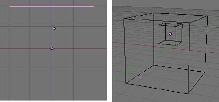

    En la figura podemos observar que se han creado dos cubos, el más pequeño está dentro del más grande.
    En Blender para crear un fluido se debe definir un área donde este actuara, un límite, en este caso el límite será el cubo de mayor tamaño.
    Ahora el cubo pequeño servirá como fluido, este será transformado, y se regirá por los límites del cubo mayor, o sea, cuando se vuelva liquido, no se saldrá del cubo mayor.

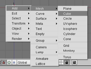

    Empecemos creando dos cubos, como lo explicado anteriormente, uno dentro de otro, presionamos la barra espaciadora en el área de trabajo, y colocamos un cubo.
    Presionamos la tecla z o hacemos click en el botón de la barra de botones, y seleccionamos wireframe.
    Con esto veremos solo el contorno de los objetos, y así veremos un cubo dentro de otro.
    Ahora debemos agregar otro cubo de la misma manera. Y presionamos la tecla s para modificar su tamaño. Y tendría que quedarnos así.
    Vista frontal (tecla 1) vista 3d.

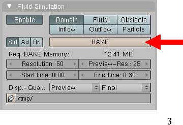

    Ahora volvemos a seleccionar en cubo grande y vamos al panel fluid simulation, y presionamos el botón bake.
    Ahora solo debes esperar a que se cree la simulación, depende de tu ordenador así tardara, además también depende de la resolución. Por último, veras que el cubo grande desapareció, y también que ahora tienes el fluido y el cubo pequeño, si lo deseas puedes borrar el cubo pequeño.

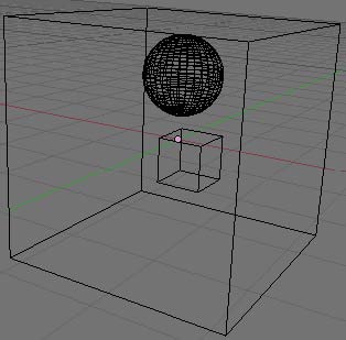

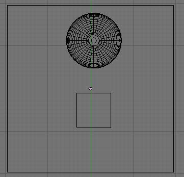

    Primero aclaro, cualquier objeto (Mesh), puede ser transformado en fluido, una vez este dentro de un domain, un objeto delimitador. En el siguiente ejemplo, una esfera se convertirá en fluido y un cubo estará como un obstáculo.
    Iniciamos un nuevo archivo de Blender para este ejemplo, y colocamos tres objetos, una esfera (vSphere), un cubo, y otro cubo de mayor tamaño.
    Vista frontal (tecla 1).
    Bueno ahora como en el primer ejemplo, debemos colocar las opciones correspondientes.
    Vista 3d.

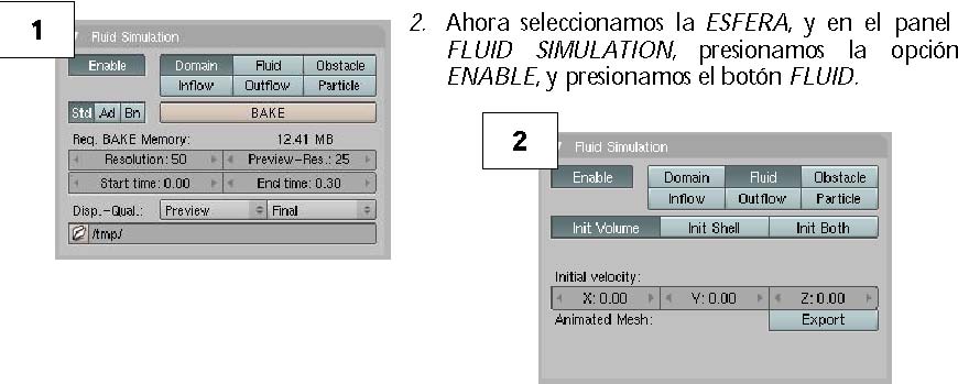

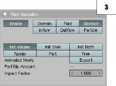

    1. Seleccionamos el cubo grande y colocamos en el panel fluid simulation, la opción enable, y presionamos el botón domain.
    3. Ahora seleccionamos el cubo pequeño, y en el panel fluid simulation, presionamos la opción enable, ypresionamos el botón obstacle.
    bueno, ahora solo falta seleccionar el cubo grande y presionar el botón bake del panel fluid simulation. Ahora de la misma manera que el ejemplo anterior, el cubo que es el domain, desaparece y el objeto que se vuelve fluido puede ser eliminado si se desea.

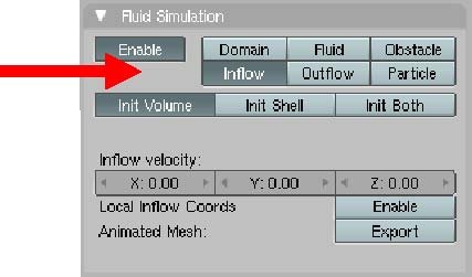

    Este ejemplo simula una constante corriente de agua o fluidos, para esto colocaremos dos objetos al igual que el primer ejemplo. Dos cubos, una servirá para el domain, o sea el límite del fluido y el otro en este caso será nuestro generador de liquido.
    Con el cubo mayor colocaremos en el panel fluid simulation, la opción de domain. Y al cubo pequeño le colocaremos la opción inflow.
    Y volvemos a seleccionar el cubo más grande y presionamos el botón bake. Y listo tendremos una especie de grifo (chorro) el cual genera líquido constantemente.

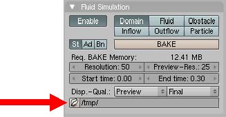

    Esta simulación de fluidos, genera gran cantidad de archivos en la carpeta temporal de Blender, no debes borrar estos archivos mientras trabajes en tu animación, ya que, contienen cómo se comporta el fluido. Es recomendable guardarlos en carpetas separadas. Y después de hacer tu animación los puedes borrar si lo deseas.
