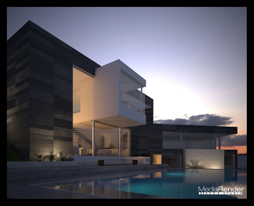

    Buenas, aquí os presento uno de mis últimos trabajos que por causas de tiempo no lo he publicado antes. Seguro que algunos de por aquí ya lo conoce, pero vamos aquí está. Toda crítica será bienvenida. Un saludo y gracias de antemano.

    Hola kiteman, en primer lugar enhorabuena por ese segundo puesto en el concurso de lightrender ontour. Bajo mi punto de vista, veo algo rara esa tonalidad rosada-rojiza del interior del edificio, no me termina de convencer ese color, aunque para gustos, colores.
    Por otro lado, si te fijas en el volumen de la planta una que está en vuelo, la cristalera de planta baja coincide con la dimension de esa parte que vuela, pero en la otra esquina, el elemento que vuela termina y la cristalera sigue como 1 metro más. No sé si es que esa parte que queda sin tapar se soluciona con cristalera en techo o no, por eso te lo comento. Un saludo.

    Excelente trabajo, muy fino. Saludos sigue así.

    Te comento un poco lo del cristal, lo he hecho de la misma forma en la que viene el proyecto original, es una cristalera que como bien dices sube 1 metro aproximadamente, más que las otras y a continuación le sigue otra que muere arriba del todo (forjado) a lo mejor no se aprecia bien en la fotografía debido al tamaño. Espero haberme explicado bien.

    Hola kiteman. Yo también me presenté al concurso, pero macho lo vuestro es de un nivel muy bueno. Como han dicho por ahí es tremendamente fino, con una iluminación, materiales, composición y renderizado estupendo.
    Mis felicitaciones por ese segundo premio. Saludos.

    Sencillo, pero está bien logrado, cordial saludos.

    Hola, que tal. En lo particular, veo bonito trabajo, sólo no comprendo lo de la escalera. Noto que los peldaños, sólo están sujetos de la pared?
    Por otro lado, los peldaños más altos nota que se acercan demasiado al techo? No noto despeje para la circulación debida.
    Pues, es lo que pude apreciar a simple vista.
    El resto, lo veo bastante bien logrado. Saludos.

    Hola Susipol, que tal, gracias por el comentario. Comprendo lo que me dices de la escalera, efectivamente, los peldaños van sujetos a la pared, y se dirigen hacia la planta alta de la vivienda. A simple vista.
    No se aprecia, puede ser por el tamaño de la imagen (demasiado pequeña). De todas formas, te voy a poner una vista interior de este proyecto, ahí si se.
    Aprecia bien todo lo que comentas.
    Hoy mismo te pongo la imagen del interior, a ver si saco tiempo. Un saludo.

    Hola kiteman, gracias por tus líneas, de todas maneras, pregunto, es correcto que tales peldaños estén sólo sujetados a la pared?
    Ya estaría entrando en área arquitectura (no manejo eso) es simplemente a nivel de interiorizarme, si es seguro, si es correcto que sea así, me interesaría saber y que opinan los profesionales en el tema. Muchas gracias desde ya.

    Hola Susi, no sé si sea una respuesta a tu duda, pero este tipo de diseño en la escalera es segura van enpotradas en la pared por medio de una estructura, hasta lo que se es completamente segura salvo por una caída a falta de pasamanos, te dejo un enlace de una casa es México de conocido arquitecto y tiene un tipo de escaleras parecido. http://www.vitruvius.com.br/arquitex...enes/026_1.jpg.
    Y tu imagen esta excelente kiteman, desde el menejo de la iluminación hasta el trabajo de materiales, felicidades. Saludos.

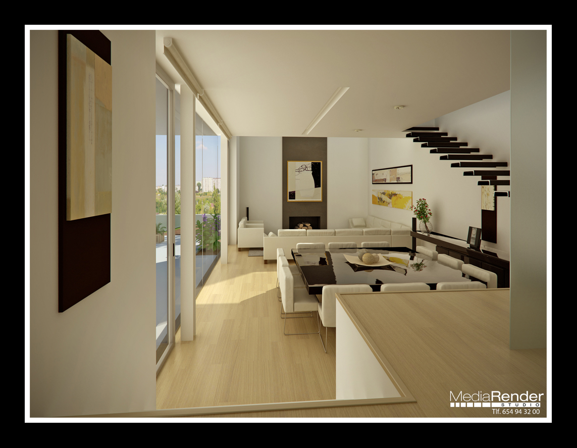

    Hola Susi, mira, te explico cómo va más o menos instaladas este tipo de escaleras, que se denominan escaleras en voladizo.
    Para instalarlas se requiere contar con muros portantes de 10 o 12 centímetros de espesor como mínimo.
    También es necesario que la estructura de los muros esté realizada con ladrillos macizos, ladrillos huecos estructurales, porotón o cemento armado. Si no se cuenta con estas características, se puede efectuar una estructura autoportante de hierro, con anclaje al techo o suelo.
    Estas decorativas escaleras en voladizo pueden tener un ancho máximo ancladas a pared portante de 120 centímetros. En cuanto a los materiales, pueden ser de madera, cristal, resina, acero, piedra o mármol.
    También te adjunto otra fotografía del interior de la vivienda para que la puedas apreciar con más detalle.

    Me encantó muy bien logrado todo, impecable. Felicitaciones.
