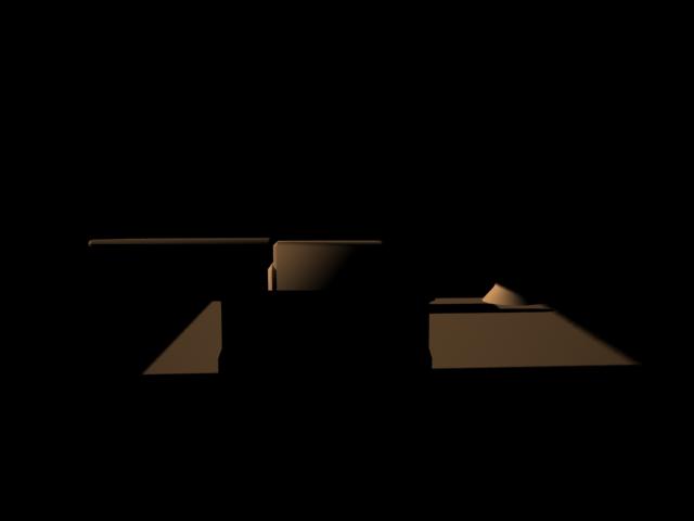

    Hola. Novatillo haciendo pregunta. Tengo una habitación que quiero que se ilumine desde la luz solar entrando por la ventana, al crear el Vray Sun la habitación me queda bastante oscura. ¿necesitaria la ayuda de alguna otra luz? Si es así, ¿Qué tipo de luz y como colocarla?

    Yo, además del sol pondría un Vray Sky y activaría la GI, es una pestaña que tiene Vray en los parámetros de render y que tiene dos desplegables, primary bounces y secondary bounces.

    Hey esto ya me gusta más. ¿Cómo puedo jugar con los rebotes primarios y secundarios? ¿o me aconsejas otra cosa?

    Para que esté más iluminada tendrías que poner una Vray Light por dónde entra la luz, o sea en la ventana, la colocas de tal forma que cubra todo el agujero. En cuanto a los rebotes primarios y secundarios, la mejor combinación es usar el Irradiance Map para el primer rebote de luz y el Light Caché para el segundo. Si no sabes para qué sirven sus parámetros te recomiendo leer el manual para que al menos tengas una idea. Saludos.
