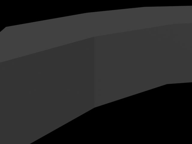

    Muchas gracias Xian, es exactamente lo que necesitaba. Por hola sabes resolver ese mismo problema en 3d Studio? Aquí te adjunto una imagen ejemplo de lo que me pasa en 3d Studios. A partir de dónde se ve claramente la línea. Aplique extrude y eso me pasa, alguien puede ayudará.
