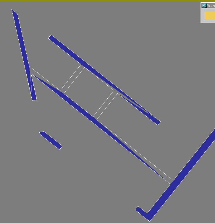

    Hola. Como ven en la imagen, tengo una línea y cuando le hago extrude se ven unos huecos en la malla. Ya revisé y los vértices están soldados, no encuentro que pueda estar pasando, alguien me puede ayudará gracias.

    Pilla la herramienta línea y con la ayuda de los ajustes vuelve a dibujarla de un tirón, así te quitas de historias, no olvides dibujarla de forma antihoraria. Un saludo.

    Y, por si acaso, detacha las formas que no están conectadas. (ese murete de ahí abajo y alguno más que haya fyera de la captura).

    Gracias por sus respuestas, a la final si me tocó detach de las partes malas y rehacerlas y darles atach de nuevo. Saludos.

    En sentido antihorario se trabaja más el lado derecho del cerebro, de esta forma, con mucho entrenamiento, te conviertes en un ser autómata y, es broma.
    Pero si dibujas una Spline en sentido horario, al aplicar el extrude el eje Z estará orientado de forma positiva al contrario de cómo tu esperabas, y si conviertes la Spline cerrada, directamente en una malla, la normal estará vuelta y tu solo veras un gujerito, a no ser que rotes arco y lo mires por detrás. Un saludo.

    Muchas gracias, muy aclarativa aclaradora enclarecedora claribundezca tu respuesta, parece que nunca me había dado cuenta que pasaba por eso y automáticamente con mi lado derecho del cerebro le daba al Flip Normals.
