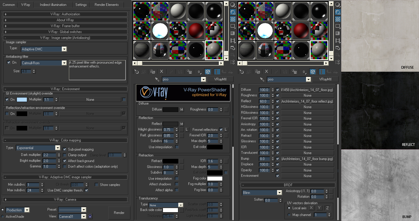

    Hola, gracias por los comentarios, siento la demora, me aleje del ordenador todo el fin de semana, empiezo: Todas las imágenes se han trabajdo con parámetros muy bajos, ya que demoraría demasiado el tiempo en mí máquina aumentado los valores en el setting, la luz que baña la pared sobre el televisor vendría de las luminarias que supuestamente deberían ir bajo el estante, que no están por un pequeño error mío, en el modelo no venían empotradas, pensaba ponerlas luego, pero se me pasó.
    El Dof en la primera imagen es para mostrar el bolso, la silla y los detalles de la cama desde luego, esa es la intención de poner la cámara a esa distancia, pude invertir el desenfoque, pero a mi más me gusta así, no creo que sea una regla estrictamente a seguir que el desenfoque sea necesariamente en el primer plano.
    La iluminación es bastante simple, una Vray light en la manpara, de color celeste, y algunas Vray lights más para decoración, la luz del sol es una simple Target Direct.
    La muchacha tomando la fotografía es una imagen montada y modificada en Adobe Photoshop al igual que el fondo de la ciudad.
    El piso está modelado, el material es de un archinterior dejo los settings de Color Mapping y del material del piso, algunos wires también, epserándo poder aportar en algo. Muchas gracias por tomarse el tiempo, para leerme.

    Gracias por los settings, podes aclarar de que archinterior lo sacaste?

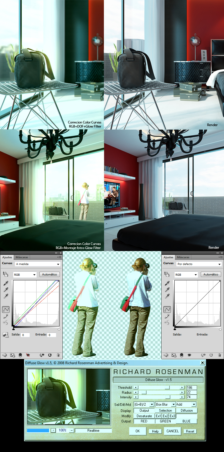

    Para los que aún estén enganchados, paso a detallar la mensaje producción: aparte de lo mencionado por el amigo rcal he usado Vray light con un tono de celeste fuerte que se puede ver en los screnshots, he utilizado las curvas RGB de Photoshop para la corrección del color, adjunto una imagen para explicarlo mejor, una imagen vale más que mil palabras así que, ahí están, dejo los parámetros que use, por si a alguno le sirve.
    La parte del Glow que se ve en las imágenes fue usando el filtro de Richard rosenman Diffuse Glow el proceso fue duplicar las capas, aplicar el Glow, modificar el color de este y borrar las zonas en donde era innecesario, dejando solo visible la entrada de luz de las cortinas y eldestello amarillento en la aza del maletin, adjunto imágenes también.
    Para los que no conocen las curvas, estas se encuentran en la ventana de las capas, en la parte inferior está el icono de crear una nueva capa de relleno es un cirulo sombreado a la mitad, al abrirse el menú desplegable encontraran las curvas, hay varios modificadores en esa misma pestaña deberían probar cual es el que más se ajusta a lo quieren conseguir, al usar estas capas de relleno, no solo va afectar a una sola capa sino a todos las demás que están debajo de ella, de esta manera todos los elementos que mezclen en la imagen tendrás la misma corrección de color.
    Bueno eso es todo cuanto puedo decir, no uso aberración cromática. Gracias nuevamente. Saludos.
    Posdata: adjunto una imagen más que encontré, estaba sin mensaje producción y seguí el proceso que les indique.

    Isabeli tengo una duda, en la pestaña de environment, porque solo activas una sola opción en vez de activar las 3?
  23. #23
    Jul 2009
    28
    Un dormitorio
    Hola villero, que tal, solo activo la pestaña de environment por que es la única que necesito para este ambiente, activar las demás seria aumentar los tiempos de render, ya que, al ser una escena interior, no es muy necesaria activar los mapas de reflexión y refracción.
