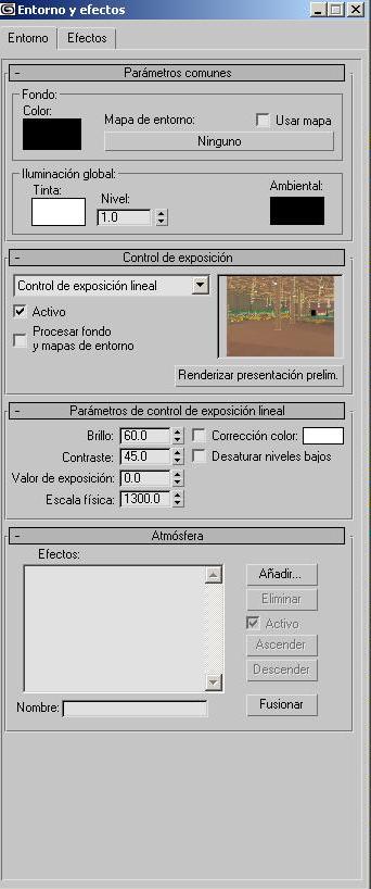

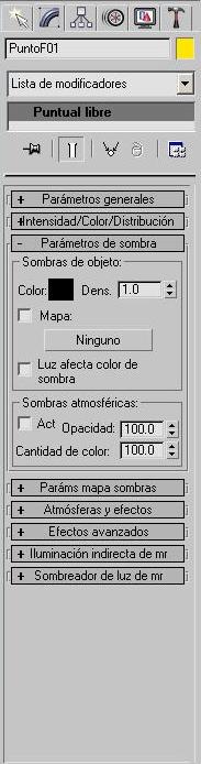

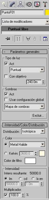

    Hola, ya subdividi y volví a calcular radiosidad, adjunto les envío las imágenes, también le mando los parámetros de sombras porque cómo se pueden dar cuenta la escena carece de ellas.
Nombre: enviroment.jpg
Visitas: 209
Tamaño: 49.1 KB
ID: 7665   Clic en la imagen para ver su versión completa.
Nombre: parametros_sombras.jpg
Visitas: 214
Tamaño: 30.5 KB
ID: 7666   Clic en la imagen para ver su versión completa.
Nombre: parametros_luces_1.jpg
Visitas: 208
Tamaño: 31.5 KB

    Ya conseguí el archivo IES en internet, mi pregunta, como lo cargo ahora?
    Apr 2004
    159
    Pones luces fotométricas, en la distribución del luz le pones web. En web propitis le pones el archivo.ies y, listo.

    Vamos a ver, para empezar en el environment pon el exposure control en logarítmico, sube algo el contraste y lo más importante, en la ventana de la radiosidad pincha en proces refine iterations estored in objects y no le pongas a todos la misma (como dice Marisa, cada objeto tiene un tamaño y ocupa un volumen distinto en la escena, también no tiene nada que ver la geometría del suelo con la de las vigas del techo, por ejemplo, por lo que cada objeto ha de tener su propio Mesh size y refine iteración si quieres que todo te salga como dios manda.
    Pienso que deberías empezar por ahí y partir de ese punto.
