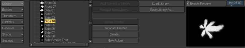

    Yo lo haría en Combustion, basta con poner en el momento del disparo un destello. Digo Combustion porque en la librería de partículas tiene ya varios destellos predefinidos, pero también los puedes buscar tú y usar cualquier otro programa. Saludos.
Nombre: disparos.jpg

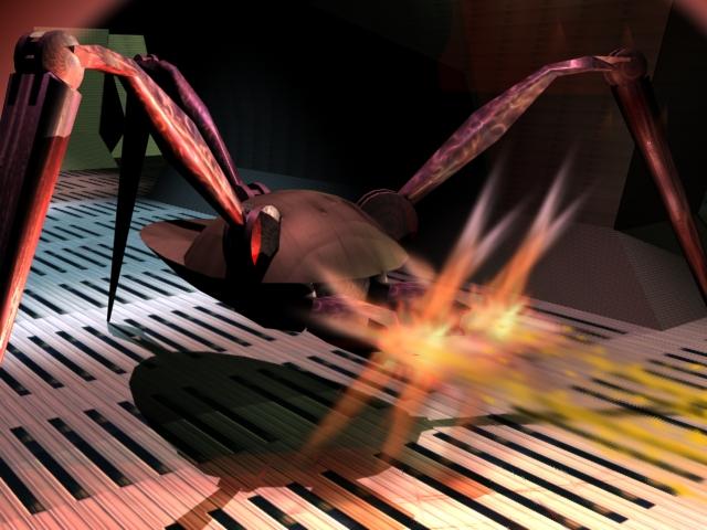

    Un simple billboard con un dibujo de ráfaga y una luz con una interpolación lineal que aumente linealmente durante el frame del disparo te puede bastar y sobrar. E incluso si quitas la luz y pones un billboard de un degradado radial de blanco a negro con transparencia, lo mismo.
Nombre: shielded_guardian.jpg
