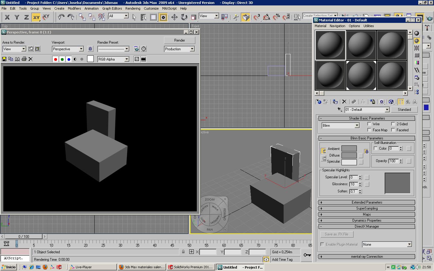

    Te pongo las tres ventanas, una es la de los materiales, y luego un render habiendo escogido uno. A ver si así se ve más claro.
    La cosa es que será una bobada. Un saludo.

    Creo que no estas seleccionando ningún material, el editor viene con materiales estándar por defecto si quieres un material lo tienes que buscar, ponerlo en el editor y luego aplicarlo al objeto.
    Hay tutoriales de sobra en este foro o por Google, solo buscando un poco los encuentras de momento te diré que en el edito pulses en el botón estándar, allí están los materiales, ya busca tu librería si es que tienes alguna, selecciona material, lo pasas al editor y de ahí al objeto.
    Lo dicho, hay tutoriales a miles sobre estos temas. Saludos.
    Tus materiales son estándar no le as aplicado ningún mapa.

    Acabo de repasar el tutorial e marte y efectivamente no he aplicado bien el material. Que vergüenza. Perdón es que estaba tan rayado con el fallo de la tarjeta gráfica con SolidWorks que toque tantas configuraciones lo OpenGL que no me ntero) y creía que era algo de eso. Muchas gracias por vuestro tiempo.
