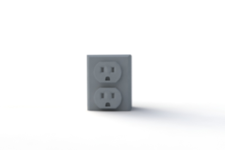

    Hola, bueno, siempre he tratado de hacer materiales blancos, pero nunca me quedan blancos blancos, aquí use un material Vray con todo el color difuso en blanco, pero se ve bastante gris, que puedo hacer al respecto?

    Usa una textura blanca como mapa en Diffuse (nunca color en Diffuse). Entra en tu textura blanca y juega con el valor de salida RGB (1 por defecto).
    Dependiendo de la escena, a veces con 1.1 o 1.15 es suficiente para que el blanco quede mucho más decente. Es más efectivo que la auto iluminación(que por otra parte en Vray no existe.) ya que, cuando no le da la luz no se ilumina y la sensación de volumen no se pierde.
    Esta solución la descubrí después de muchas pruebas prácticas para tratar de solucionar este dichoso problema de los blancos. A mí me ha dado resultados acojonantes. Y es que estaba cansado de tener que repasar todos los renders con Adobe Photoshop para que el blanco realmente fuese blanco. Doble trabajo. Prueba y te pasas por aquí y nos dices. Saludos.

    Gracias nikito me alegra que te haya dado resultado. Hombre lo que si es verdad que está repetida varias veces la misma pregunta. Porque hay gente que no tiene mucha destreza con el buscador y abre un hilo sin mirar si ya hay algo al respecto. Y lo que también es verdad es que respuestas finales, que diesen resultados, tampoco encontré muchas, a pesar de tantos hilos abiertos. Por eso repetí mi respuesta en los hilos existentes por si a alguien le servía de algo.
    Está claro que iluminando perfecto, y metiendo muchísima calidad (muchas horas de render) al preset se debe conseguir un blanco perfecto. Pero como eso no es tan fácil en la practica, siempre se echan de menos trucos que ayuden a maquillar un poco. La opción de subir la salida es lo mejor que he encontrado para esos pequeños retoques de maquillaje de los que hablo.
