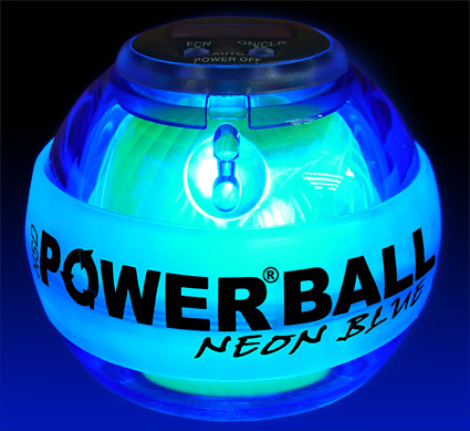

    Pues eso necesito hacer varios objetos que emitan luz, pero hasta ahora no he podido. Si alguien me pudiese ayudar se lo agradecería mucho, uso Blender.
    Más o menos esto es lo que quiero, espero que no tenga que ser con nodos.

    Se podría hacer en mensaje, no necesariamente salir así desde Blender. Es una opción, saludos.

    No sé si se pueda o este en lo correcto, pero el halo es una buena opción para que la mires no sé cómo se pueda adjuntar una imagen que hice, para ver si eso es lo que necesitas.

    Tienes que hacerlo en postproducción, pero no hace falta que salgas de Blender, simplemente añade tu escena al sequence editor y aplica un efecto Glow.

    No cuesta prácticamente nada, otra cosa es que no quieras hacer ni el más mínimo esfuerzo. Sequence editor: Add scene. Add Glow.
    Ajustar los parámetros del Glow en el panel efet (f10, f10).
    Pulsa do sequence y render.
    Eso es todo.
