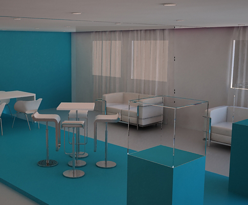

    Hola, estoy utilizando 3dsMax 9 con Vray para hacer este render. Os lo cuelgo a ver si podéis ayudarme. Tengo dos problemas:
    1. Los brillos de los metales y el vidrio.
    2. El moteado de la pared azul del fondo.

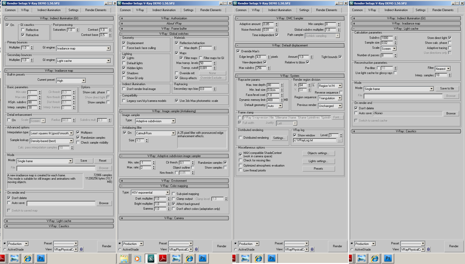

    Os dejo también los parámetros que he utilizado, he estado repasándolos y no sé dónde está el error. Para el problema 2, he subido las subdivisiones de las Vray y de los materiales y nada.
    Bueno a ver si lo consigo. Gracias a todos.

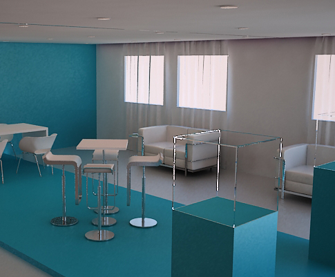

    Hola de nuevo, me respondo a mi misma. He subido en la pestaña de environment de Vray, las reflections de 1 a 5, todo el texturizado ha mejorado mucho, ahora el problema es que no sé porque los huecos de la ventana no están iluminados.
    Cualquier sugerencia será de gran ayuda.

    A lo mejor es porque activaste el modo in visible a la Vray Light y también el grado de refraction que le das a las cortinas, en la primera imagen las veo más transparentes y luego más solidas, quizás si a la Vray Light le das exclude y seleccione tus cortinas, mejoraría un poco.

    Hola, gracias por contestar. El hueco de mi ventana a dejado de tener luz, cuando he encendido los reflection de la pestaña environment.
    He comprobado lo que me has dicho de las luces y nada, tampoco hay suerte.
    Bueno seguiré probando.
