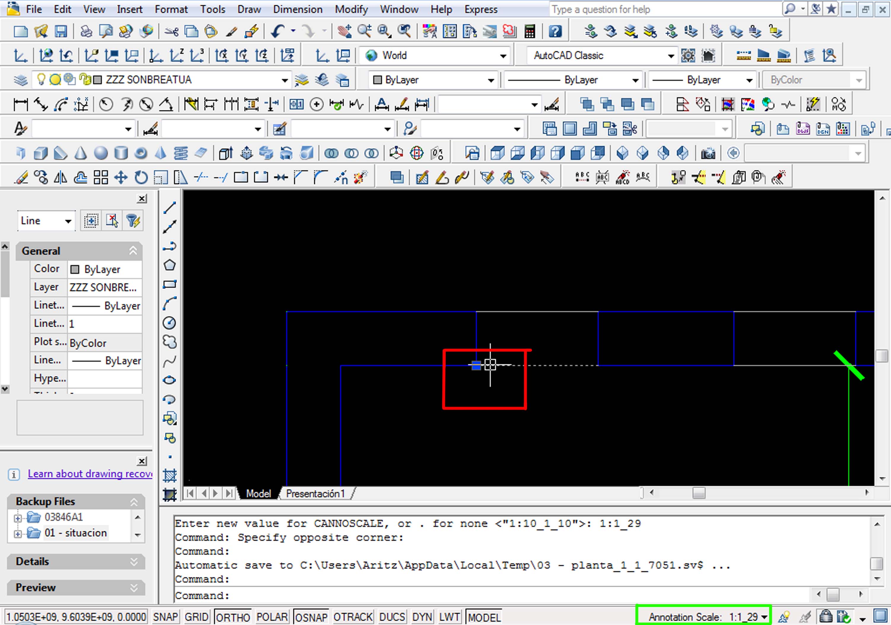

    Hola a todos/as, aquí vengo con otro problema. He mirado por ahí y no he encontrado nada, así que, he decidido hacer unas preguntas. Estoy haciendo una obrita de una caseta y el croquis cogido en obra lo he pasado a AutoCAD 2008. Yo no sé si es cuestión de escala, pero las líneas me las hace con un solo vértice, por lo que sólo las puedo controlar de un solo lado (en el caso que he puesto el vértice izquierdo). Resumiendo, que, por ejemplo, selecciono una línea de 0.45preguntay sólo me aparece un vértice seleccionado, el otro ni aparece). Otra pregunta, al ver que tenía este problema toque la escala en el margen derecho y no encuentro la manera de ponerlo como estaba en 1:1.

    Veis cómo lo que está dentro del cuadro rojo es una línea, que la he seleccionado y sólo se me marca el vértice de la izquierda.

    Antes de nada deberías hablar con más propiedad o conocimiento, una línea no tiene vértices, un vértice es donde confluyen dos líneas en un ángulo determinado (por decirlo de alguna manera), de lo que tú estas hablando son los pinzamientos y no, ahora mismo no le encuentro explicación, pensaba que podría ser que el otro extremo de la línea estuviese en una cota z distinta, pero lo he probado y a mí sí me aparece el pinzamiento inicial, el del centro y el del final.
    Viendo la imagen que has subido, en la esquina inferior izquierda aparecen las unidades en las que estás trabajando y parece que las tienes configuradas como científicas deberías configurar como decimales, para ello teclea units y cámbialas, igual así soluciones el problema.
    En cuanto a la escala, deberías poder cambiarla en el mismo lugar dónde la cambiaste antes, pincha en la flecha negra que hay al lado de la escala y se desplegara una lista, en ella podrás elegir la escala, la cual, si no estás trabajando con objetos anotativos debería estar en 1:1.

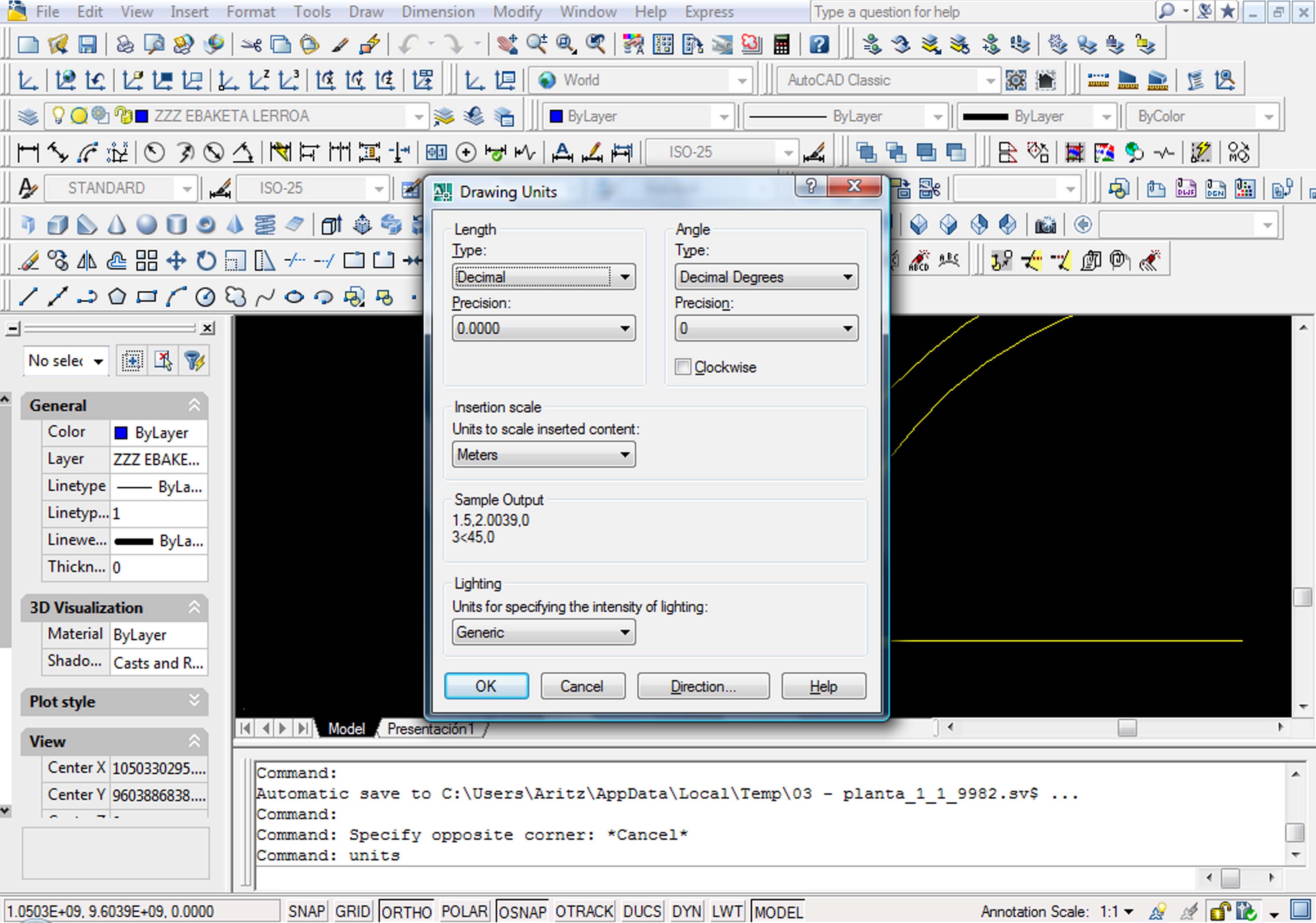

    Las unidades del dibujo las pongo en la fotografía, en cuanto a lo de la plantilla he cargado la AutoCAD dwt (esto lo he hecho bien? Es que no sé cuál es la plantilla por defecto). En esta me funciona bien, he hecho una línea y tiene 3 pinzamientos, pero tengo que explicar que en otros dibujos no tengo este problema. Esto que me dices:y en ayudas al dibujo, auditalo diciéndole que te repare los errores que encuentre. Lo he hecho 2 problems 2 fixed, pero sigue haciendo lo mismo. Otro dato que tengo que dar es que la línea no se puede alargar, le selecciono el pinzamiento lo llevo para la derecha y en vez de alrgarse mantiene su longitud. Por cierto, iba a poner el pedazo que me da problemas en otro archivo nuevo y al llevarlo a este tachan el problema desaparece.

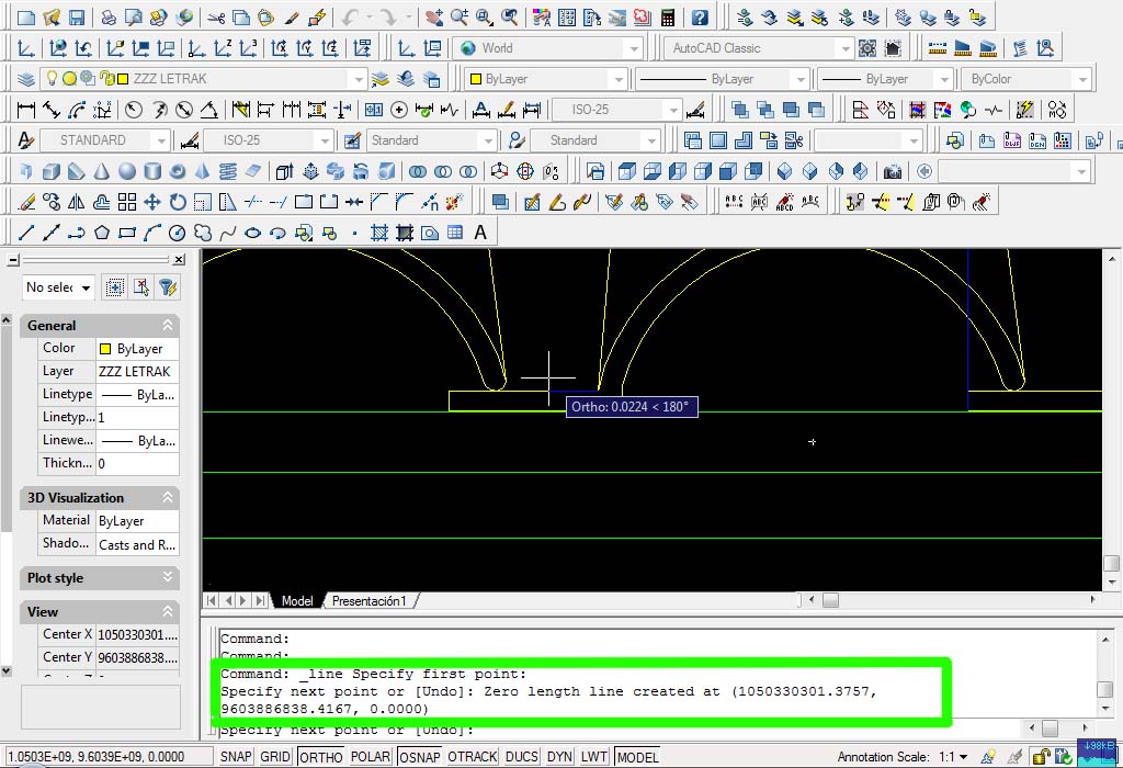

    Pongo más datos: esto es lo que me pone cuando hado una línea. No sé igual estoy diciendo la chorrada más grande de la historia del rock, pero puede ser que todo esté demasiado alejado del origen y por eso pasen cosas raras? en el 3d Studio pasan cosas de esas y por eso lo pregunto.

    Bronco ¿tú sabes lo que son las coordenadas? Lo digo porque según la penúltima imagen que has subido estás trabajando en pregunta y en unidades decimales y viendo la última imagen subida, donde estas dibujando una línea, fíjate en la coordenada del punto inicial que te da, te la voy a decir en letra para que te des cuenta:
    Valor x: mil cincuenta millones trescientos treinta mil tres cientos uno con tres mil setecientas cincuenta y siete unidades.
    Valor y: nueve mil seiscientos tres millones ochocientos ochenta y seis mil ochocientos treinta y ocho con cuatro mil cientos sesenta y siete unidades.
    Valor z: cero (este es normal).
    ¿Entiendes lo que te quiero decir? No sé si ese será el problema, pero desde luego no es normal y por supuesto los sombreados cuanto más cerca de la coordenada 0,0,0 mejor y tú estas a miles de millones.
    Deberías desplazar el dibujo lo más próximo posible a la coordenada 0,0,0 y ver si se resuelve el problema.
