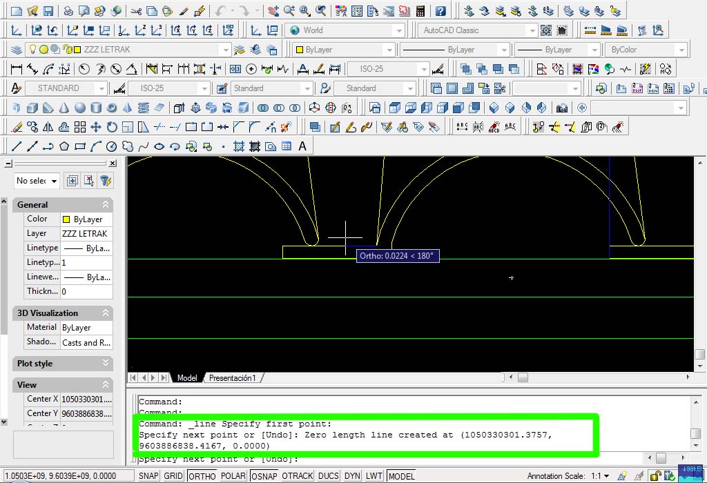

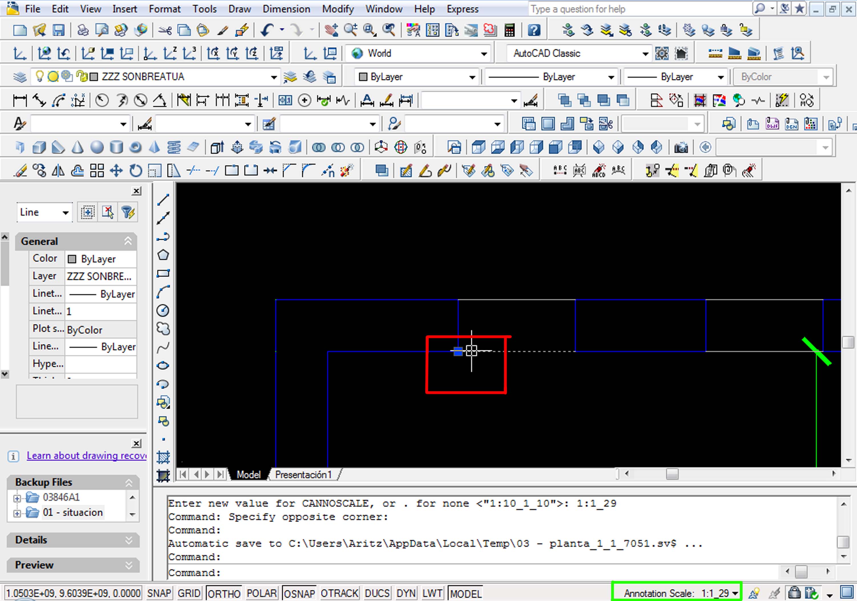

    Hola a todos/as, aquí vengo con otro problema. He mirado por ahí y no he encontrado nada, así que, he decidido hacer unas preguntas. Estoy haciendo una obrita de una caseta y el croquis cogido en obra lo he pasado a AutoCAD 2008. Yo no sé si es cuestión de escala, pero las líneas me las hace con un solo vértice, por lo que sólo las puedo controlar de un solo lado (en el caso que he puesto el vértice izquierdo). Resumiendo, que, por ejemplo, selecciono una línea de 0.45preguntay sólo me aparece un vértice seleccionado, el otro ni aparece). Otra pregunta, al ver que tenía este problema toque la escala en el margen derecho y no encuentro la manera de ponerlo como estaba en 1:1.

    Veis cómo lo que está dentro del cuadro rojo es una línea, que la he seleccionado y sólo se me marca el vértice de la izquierda.

    Antes de nada deberías hablar con más propiedad o conocimiento, una línea no tiene vértices, un vértice es donde confluyen dos líneas en un ángulo determinado (por decirlo de alguna manera), de lo que tú estas hablando son los pinzamientos y no, ahora mismo no le encuentro explicación, pensaba que podría ser que el otro extremo de la línea estuviese en una cota z distinta, pero lo he probado y a mí sí me aparece el pinzamiento inicial, el del centro y el del final.

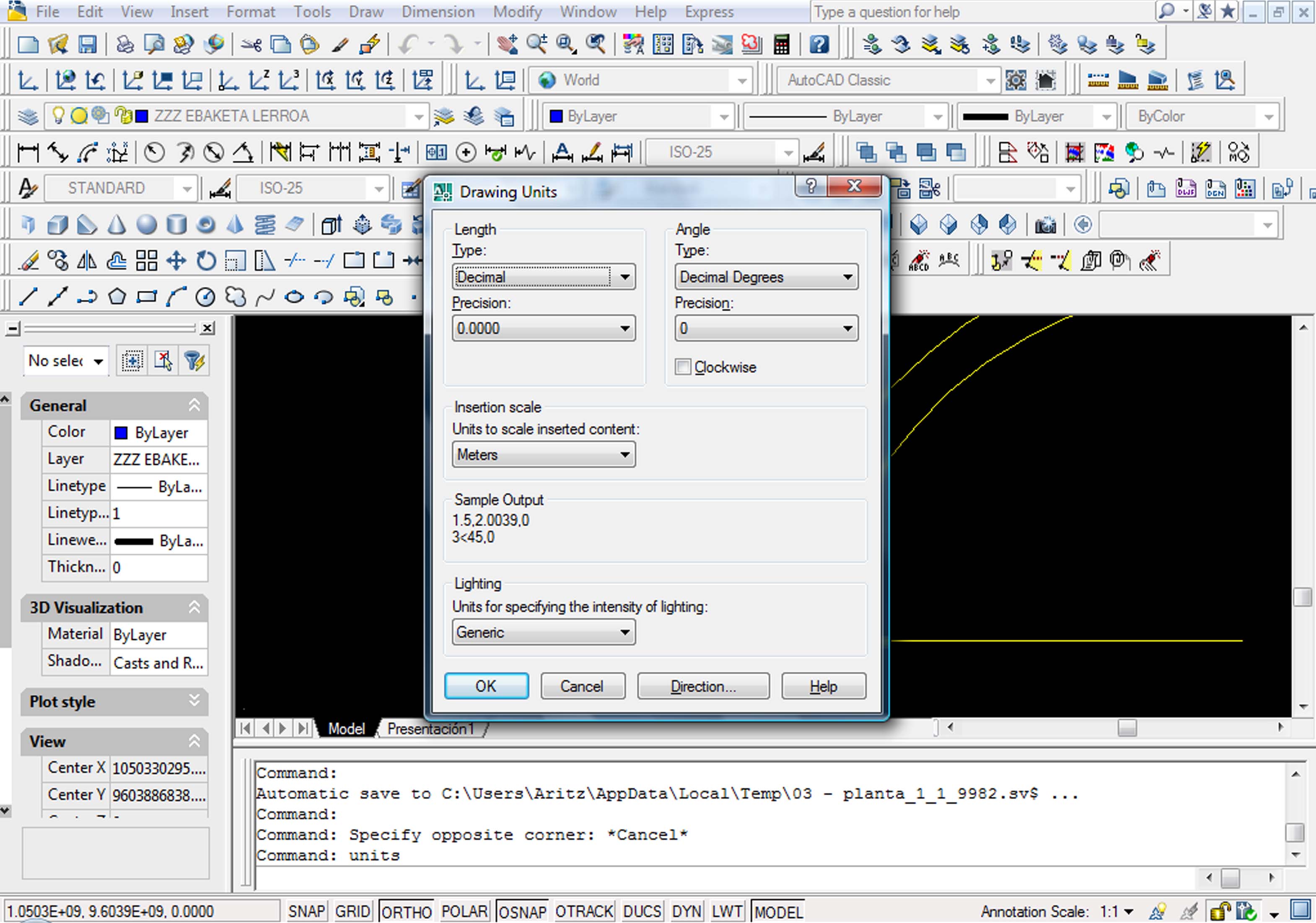

    Viendo la imagen que has subido, en la esquina inferior izquierda aparecen las unidades en las que estás trabajando y parece que las tienes configuradas como científicas deberías configurar como decimales, para ello teclea units y cámbialas, igual así soluciones el problema.
    En cuanto a la escala, deberías poder cambiarla en el mismo lugar dónde la cambiaste antes, pincha en la flecha negra que hay al lado de la escala y se desplegara una lista, en ella podrás elegir la escala, la cual, si no estás trabajando con objetos anotativos debería estar en 1:1.
