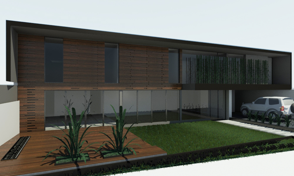

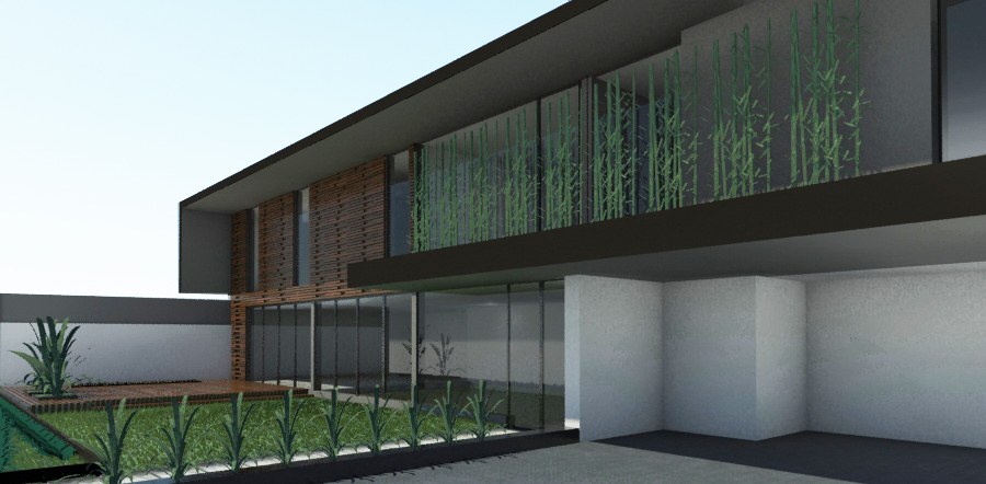

    Que tal amigos les dejo un dos imágenes de una fachada que estoy trabajando. Ojalá pudieran comentarlas para poder mejorarlas. Saludos.

    Yo cambiaría las plantas, son todas iguales, ni siquiera las has rotado o escalado para que parezcan distintas. Quitaria el coche porque da sensación de que es de plástico, por lo menos cambia los materiales para que la chapa brille y los cristales sean transparentes.
    En general la imagen es muy oscura y la atmósfera parece rara, quizá si pasas por el Adobe Photoshop mejora.
    Las carpinterías tienen un granulado extraño, intenta cambiar el material, prueba con un cromado a ver cómo quedaría.
    Al vidrio le daría más reflexión para que se aprecie mejor y lo de dentro no se vea tanto porque está vacío.
    En la segunda imagen hay una esquina rara entre los muros blancos y el voladizo, y aparte no tiene nada, ni puerta ni ventana y está en primer plano de protagonista, (parece una casa de líneas rectas y hay justo hay varias esquinas que rompen la idea de fachada recta).
    Espero que te sirva mi opinión. Un saludo.

    Gracias por tu comentario me será de gran ayuda.

    Yo mejoraría la luz, tienes mucho ruido en la imagen y también intentaría dar un poco de más realismo a la escena con nuevas plantas u otros objetos, pero sobre todo cuando mejores la iluminación veras cambios en tu render ya verás. Un saludo.
