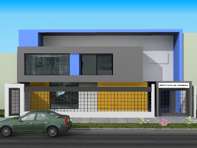

    Pero hay un problema, con se si el max lo tiene, pero yo uso el Viz 2006 este tiene el menta ray.3.3 ese no tiene Mental Ray Sun ni nada de eso, y el Sun light no es el Daylight, porque hice pruebas con los dos y el que mejor desarrollo con el Sky fue el Sunlight voy a subir un render, para que me ayuden con sus comentarios, solo debo acotar recién uso el Mental Ray, siempre he usado el Scanline, con Viz render del ADT, no cononosco mucho salvo los manuales del programa que ya me los traduje.
    Jun 2007
    21
    Iluminación exterior con mental ray
    Aquí les dejo un render.

    No conozco el Viz render, pero si el Mental Ray es igual al de max deberías activrle el Final Gathering creo que no lo has activado, eso para mejorar la iluminación general, y deberías seleccionar cual es la parte del render que te está dando problemas porque veo no sé qué es lo que quieres aclarar.
    Y tranquilidad con el Daylight si no lo tienes usa otro tipo de luz, aunque el skilight y el sunligth están hechos para Scanline.
    Jun 2007
    21
    Es que puse el render que ya había logrado aclarar controlar colocando la exposición logaritimica, contraste en 100 y brillo en 67.medio tono en 0.4.
    La imagen si tiene FG.
    Creo que ya está resuelto el problema, a hora solo voy a definir mejoras en iluminación globlal.
