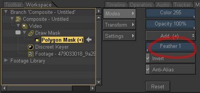

    6. Aplica una máscara para eliminar el área del fondo que no está cromada. Selecciona mask/draw mask de la pestaña de operadores.
    Igualmente debes hacer máscaras adicionales para eliminar áreas ruidosas del borde de los personajes que no alcanzaron a cromarse.
    7. Haz que coincida el feather (desvanecimiento de los bordes) de todas estas máscaras con el valor asignado a erode (aclarar borde) del croma.
