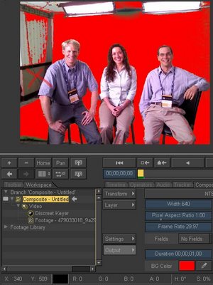

    La imagen original para este ejemplo es de alex (qt1p, Flickr 30 de abril de 2007) y si bien es una fotografía, sirve perfectamente para explicar el funcionamiento del Keyer.

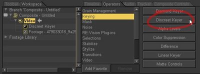

    1. Con la capa de video seleccionada, escoge el Discreet Keyer de la pestaña de operadores.

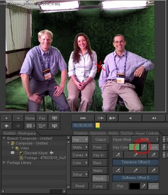

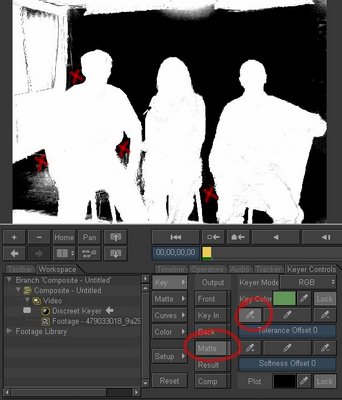

    2. De las opciones key/key color, selecciona la muestra del color que más aparezca en el fondo cerca de los personajes u objetos a cromar.

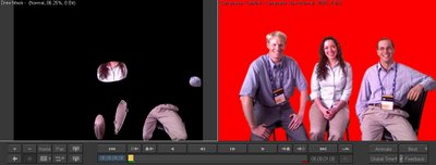

    3. De los modos de salida (output) selecciona la opción matte, esto para poder visualizar más detalladamente el área del croma. La opción result muestra la capa ya cromada. Con el primer cuentagotas añade más tolerancia al tono que acabamos de seleccionar. Solo selecciona las áreas más cercanas al borde de los personajes. No importa si las áreas lejanas a los bordes no queden seleccionadas, o que existan áreas al interior de los personajes que se alcancen a cromar.

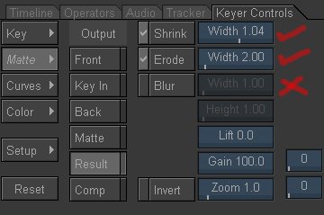

    4. De la opción matte, activa la propiedad Shrink (algo, así como expansión) y prueba con valores que lleguen hasta 2.0. Igualmente selecciona erode (traduce erosionar, pero básicamente aclara el borde) y lo aumentas al máximo hasta 2.0. Te recomiendo no usa blur (desenfoque) a menos que no se quieran bordes definidos.

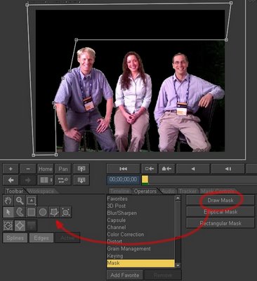

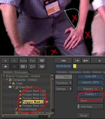

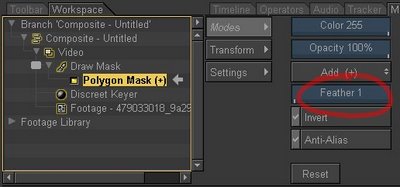

    6. Aplica una máscara para eliminar el área del fondo que no está cromada. Selecciona mask/draw mask de la pestaña de operadores.
    Igualmente debes hacer máscaras adicionales para eliminar áreas ruidosas del borde de los personajes que no alcanzaron a cromarse.
    7. Haz que coincida el feather (desvanecimiento de los bordes) de todas estas máscaras con el valor asignado a erode (aclarar borde) del croma.
