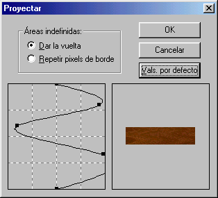

    Por último, la parte más delicada hay que aplicar filtro/distorsionar/trabajo filter>distort>shear aquí les pongo una imagen de cómo configurar el filtro.
    Pueden ver la textura terminada en la imagen de abajo.
