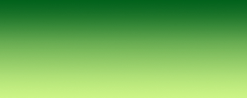

    En primer lugar, creamos un documento en blanco de 500 por 200 píxeles, y le aplicamos un degradado con dos tonos de verde: en este ejemplo utilicé los colores 00601b para el verde oscuro y el cf586 para el claro.

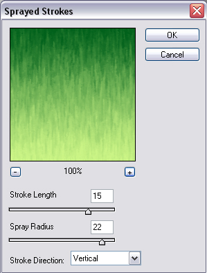

    A continuación nos vamos al menú filtro>trazos de pincel>trazos con spray y asignamos los siguientes valores:

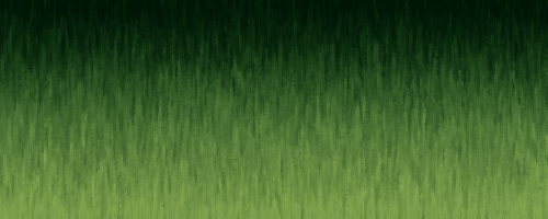

    Una vez hecho esto duplicamos la capa y la ponemos en modo multiplicar. Nos quedará algo como esto:
    Como la parte inferior ha quedado demasiado saturada seleccionamos la herramienta Burn (creo que traducido al español es subexponer) y con un pincel blando de unos 150 píxeles de diámetro lo pasamos por la zona de la imagen a arreglar. El resultado debería ser algo parecido a esto:

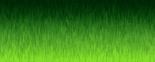

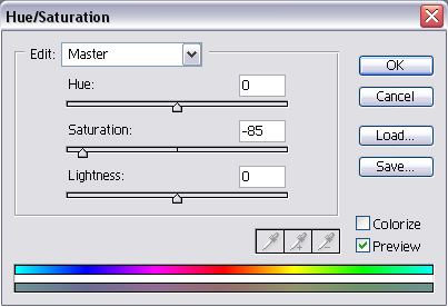

    Por último, abrimos el cuadro de diálogo de tono y saturación y bajamos la saturación de la imagen:

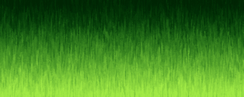

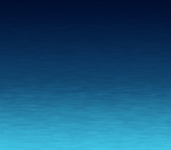

    Y ya tenemos nuestra imagen. Si utilizamos un degradado en tonos azules, y en el filtro escogemos dirección horizontal en vez de vertical, podemos obtener una textura de agua iluminada, algo como esto:
